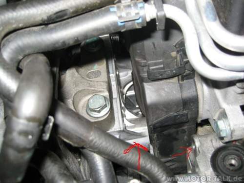

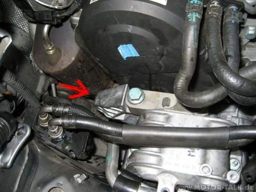

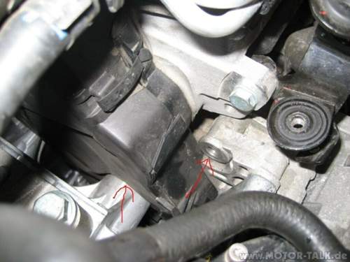

Hab nun den neuen Halter verbaut!
Hatte leider erst vergessen Bilder zu machen, aber ich denke die die ich habe zeigen schon einiges....
Bild 1 zeigt den neuen Halter schon eingebaut.
Bild 2 zeigt ihn von vorn und den Haltepunkt des alten.
Bild 3 zeigt alten Haltepunkt am Limahalter und neuen am Motorblock(durch den Zahnriemen, deswegen auch die neue Halterung)
Bild 4 zeigt den alten Halter, das ab dem Strich rechts fehlt beim neuen und der Pfeil ist die neue Bohrung
Bild 5 siehe Bild 4

hallo konrad,
super die fotos.
auf bild 4a (alter halter) ist ganz rechts der längliche hohlzylinder zu sehen (wo normalerweise eine schraube durch geht), der bei mir der länge nach (also im bild von unten nach oben) gerissen ist.
gruß,
dödel

hab in das bild von konrad nochmal eingetragen, wo der riss war.
das teil kann man direkt von oben sehen, kann also jeder selbst kontrollieren.
