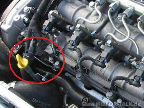

gerade hab ich die Gelegenheit gehabt auf einen anderen Z19DTH zu gucken. Dabei ist mir aufgefallen, was eventuell das ewige Klappern bei mir erklären könnte:
Vor dem Luftfilterkasten geht ein Schlauch vor den Motorblock. Dieser wird mit einer Schraube am Motorblock oben links fixiert. Dafür wird wohl ein spezieller Halter in den Kopf oben geschraubt, wenn ich das richtig gesehen habe. Dieser fehlt mir...
Ich hab im Anhang umrandet, was ich meine...
Weiß jemand, WAS das ist und wie die Teilenummer lautet?

Das sieht so aus als wäre das die Lasche um den Motor anzuheben!
5607990 Lasche
Teilegruppe C Gewicht 0.07 kg
GM Teilenummer 55187743, Opel Katalognummer 5607990
2,95 EUR

Nummer 13
. Da ist der Halter dran.
Diesen Schlauch und den Halter - das Dingen ist sogar vorhanden, aber ich müsste das alles auf unwahrscheinlich viel Spannung kriegen um das direkt da fest zu machen glaube ich. Oder soll das direkt dran? Momentan sitzt das (Gedächtnisprotokoll!) ungefähr 4-6cm zu hoch (bzw. weg vom Kopf) und 3cm zu weit links. Sicher, dass da nix mehr drunter kommt sondern direkt geschraubt wird? Wenn dem so wäre, dann würde mir nur No. 16 fehlen. Die Schraube... Ich könnte aber schwören, dass ich zwei Gewinde dahinter gesehen habe, die beide blank sind, also mal benutzt waren.

Wenn ich das auf deinem Bild richtig sehe - Deckel ab, Matte runter, Ansaugrohr ziehen bis die Schwarte kracht und mit ner passenden Schraube fixieren, oder?
Also, da ist ein blech der vorn hinter dem wasserrohr angeschraubt ist und in den wird das Lüfteinlasrohr mit einer torx schraube festgechraubt.

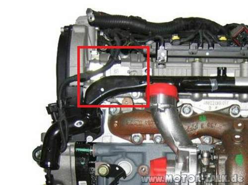

Teilenummer 93181701 Halter, Rohr, Turbolader 7,84 EUR
Nr.: 5 auf dem Bild
Ich weiss ja nicht wie es bei dir da ussiht und das da nicht an seinem platz sitzt.
Das rohr geht ja dereckt an die Turbine. Eventuell ist das Rohr da nicht richtig befestigt.. (hättest aber dann keine leistung). Kann sein das dein Lüftfilterkasten nicht richtig eingerastet ist in der halterung das der das Rohr nach oben drückt ??
Wenn du unsicher bist schau doch noch mal bei deinem bekannten noch mal genau hin wie das bei ihm befestigt ist. Muss genau so bei dir befestigt sein.
Unterschied giebt es da nur zu Vectra C, Signum da ist der Lüftkanal anders, aber Halter ist der gleiche.

Kannst ja denken was du wilst, aber das ist der Halter der an dem Zilinderkopf geschraubt ist und wo das Kunsttoffrohr mit einer Schraube dran geschraubt ist.

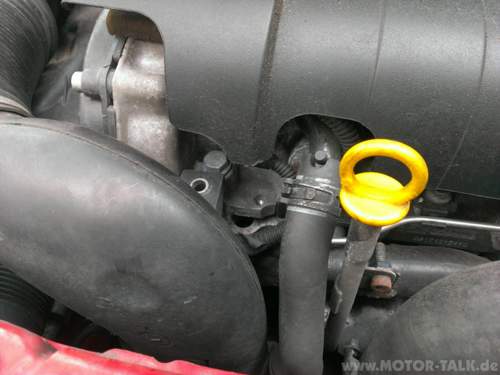

Hab nun Bilder von Opelaner gekriegt, die genau das zeigen, was ich suche 😉
(Danke hierfür nochmal!)
Img-20140820-wa0000
Img-20140820-wa0001
Noch ein mal , das ist der halter mit Teilnummer 93181701.
Habe ich eingekreisst, das ding ist schlecht zu sehen das bissl verbaut. Ich habe Signum und Zafira B mit dem Z19DTH und weiss wie es da aussiht.
Ich kann mir aber nicht vorstellen das der halter fehlt, wer soll den ausgebaut haben?? Eventuel bei Turbine wechsel oder was auch immer und nicht wieder dran geschraubt.
Oder ist der leicht verbogen. An irgendwas ist doch dein Teil da geschraubt oder??
Bei Zweiten bild siht man das besser.

es fehlt definitiv. Ich schau, dass ich morgen / Freitag dir nen Bild davon machen kann, wie es bei mir aussieht.
