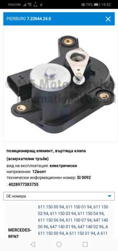

ich habe auch den Fehler P1189 Einlasskanalabschaltung. Der Hebel am Stellmotor ist ok.

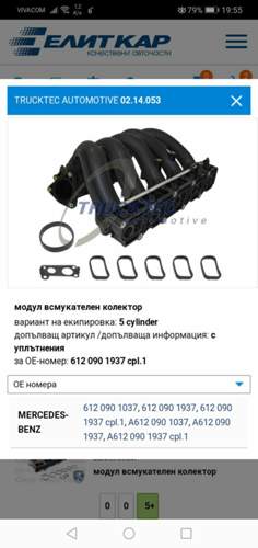

Da ich bereits einiges in den ML investiert habe und ihn noch eine Weile fahren möchte, sollen nun Stellmotor und Ansaugkrümmer/Ansaugbrücke getauscht werden.
Da ich unterschiedliche Teilenummern dazu hier im Forum gefunden habe nun meine Nachfrage an diejenigen unter euch, welche Zugang zu dem Teilesystem haben. Wie lauten die Teilenummern
- Ansaugkrümmer/Ansaugbrücke
(Mercedes bezeichnet es z. B. unter "A 612 090 19 37" als "Luftleitung"
- Stellmotor
(Beispiel von Mercedes A 611 150 06 94 Ts Stellmotor oder Pierburg Drosselklappen-Stellelement Art.-Nr.: 7.22644.24.0)
Weiterhin bin ich dankbar für Erfahrungsberichte/Empfehlungen zu Ersatzteilherstellern (so wurde für den Stellmotor z. B. hier der Pierburg empfohlen https://www.daparto.de/Teilenummernsuche/Pierburg/722644240)

Hallo Stefan,
hast du Erfahrung mit dem Ansaugkrümmer von diesem Hersteller?
Vielen Dank und freundliche Grüße
Thomas
Erfahrungsgemäß ist die Passgenauigkeit bei den Billig-Jodel eher bescheiden.
LG Ro
Wie alles billige auf dieser Welt. Herzlich willkommen! Überprüfen Sie auch den Lüfter an den Sicherungen und der Cerkup-Pumpe
@LT 4x4 schrieb am 19. November 2020 um 19:27:44 Uhr:
@bootsfreunde.com schrieb am 19. November 2020 um 18:59:15 Uhr:
LG Ro
Hallo Ro,
welchen Hersteller würdest du empfehlen?
Viele Grüße
Thomas
Am besten ist die von MB.
Da passt alles.
Ist aber auch die teuerste.
Vaico war eine ganze Zeit auch ganz gut.
Hatte ich aber auch schon eine, die lausig war.
Man kann fast die Gleichung aufstellen:
Je Billiger, desto schlechtere Passgenauigkeit der Bohrungen.
Die Brücke ein und ausbauen ist auch nicht gerade so in 5 Min. gemacht.
Und es gibt sicherlich schönere Arbeiten.
LG Ro

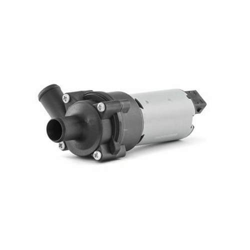

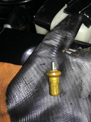

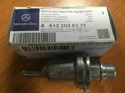

Der Lüfter befindet sich unter Deckung zwei. Überprüfen Sie die kleine Pumpe. Beide arbeiten einige Zeit nach dem Abstellen des Motors.Überprüfen Sie auch den kleinen Thermostat.
1120
Pump
Termostat 2
Was ist das für ein Thermostat?
Gruß Peter
Niedertemperatur.
LG Ro

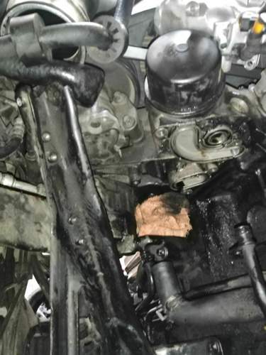

Und wo sitzt das Thermostat, habe es noch nie gesehen?
Gruß Peter
Der Austausch ist sehr einfach, wenn der Kollektor entfernt wird.
@balu-erp schrieb am 20. November 2020 um 15:53:28 Uhr:
Unterhalb der Ansaugbrücke.
