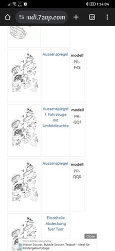

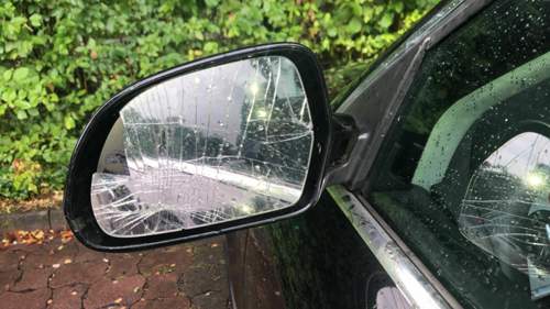

leider kam es gestern zu einer Kollision und mein linker Außenspiegel hängt runter, das metallische Trägergelenk ist abgebrochen. Kann man das Gelenk tauschen oder muss der ganze Spiegel neu? Hat jemand eine Teilenummer für den Spiegel links Facelift? Gibt es bei der Pins Belegung etwas zu beachten? Ist der Stecker immer der gleiche?

schau mal hier nach :
https://audi.7zap.com/de/rdw/audi+a6+s6+avant+quattro/a6q/2010-648/8/
da findest Du z.B. das hier, ich weiß aber nicht ob das zu Deinem Spiegel passt - da gibt es ein paar Spiegel-Modelle und das Baujahr hast Du ja auch nicht verraten:
https://audi.7zap.com/.../

danke für den Link, ich hatte keine solche Seite mehr die funktioniert 🙂
Das Audi Zentrum Reutlingen hat für einen neuen Spiegel, lackieren und Einbau 713 EUR angeboten. 750€ ist da wohl etwas zu viel aber vermutlich haben sie den kompletten Spiegel getauscht. ´
gern geschehen, die Seite ist recht hilfreich wenn man Teilenummern sucht oder sehen möchte wo was hingehört.
Bei mir wurde das Innenleben vom Spiegel erneuert, also der Träger mit der Mechanik und die Motoren. Der Spiegelblinker, das Spiegelglas, die Vorfeldleuchte und das Gehäuse wurden nicht ersetzt. Die Türfolie in der Tür wurde auch ersetzt, die hat alleine schon um die 80€ gekostet.
Hatte letztens einen Unfall und der rechte Außenspiegel musste auch daran glauben. Der wurde abgebrochen und gegen die Tür gedrückt und hat mir auch noch die Rechte Türscheibe zerkratzt. Ersetzt wurde der Spiegelfuss mit allen Innereien außer die Spiegelkappe mit der SWA LED, die war noch heile. Innendrin hatte er alles was möglich ist.

Danke ich habe es hinbekommen und eine Anleitung geschrieben.
https://www.motor-talk.de/.../...elbst-gemacht-anleitung-t6695021.html
