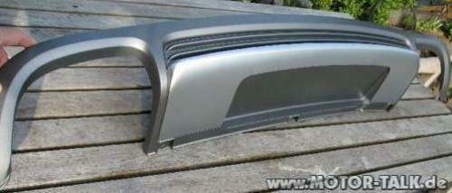

Hallo
Kann mir einer von euch sagen,
was das für ein Diffusor ist
Gruß und Dank
Tom
530228-5-s6-diffusor-32207
S6 Facelift.
Ist schon witzig wie oft dieses Foto herum geht. Wenn ich der Urheber wäre hätte ich mich schon zur Ruhe setzen können. 😁
