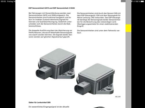

Hab noch das hier gefunden.
Ist zwar vom A4 Selbstudienprogramm aber kann ja auch hilfreich sein.
Dort sind auch bei Dynamiklenkung zwei Einheiten verbaut.
Ich habe nur die einfache Servotronik. Keine Ahnung ob ich dann zwei Einheiten habe. Werde am WE mal den Sitz ausbauen und nachschauen.
Ist einfach zum kotzen wenn die ESP Lampe leuchtet und kein Fehler abgelegt ist.
Um den ESP Sensor auszubauen muss man nicht zwingend den Sitz rausnehmen. Geht auch mit eingebautem Sitz, allerdings kann ich das nur für manuelle Sitzverstellung bestätigen.
Evtl. ist dein ESP Sensor nicht ordentlich angeschraubt oder locker geworden.
Ich schau mal nach...
