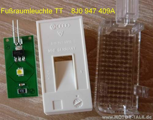

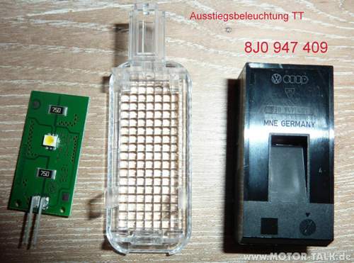

so habe heute die Leuchte 8J0 947 409 (ohne A) geholt und sie leuchtet ebenfalls rot oder weiss, je nach Polung. Das Gehäuse ist aber schwarz (bei Index A ist das Gehäuse weiss). Heute abend mach ich noch ein Bild.
Gruß DVE
Gruß DVE

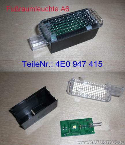

Gibt es sonst noch Unterschiede in der Leuchtkraft? Irgendwelche gingen doch so sehr ins gelbliche?! Für eine andere Gehäusefarbe gleich nen anderen Index?! Was fällt denn sonst noch an Unterschieden auf?
Einen großen Unterschied sehe ich so nicht. Es scheint fast so, als ob das weisse Gehäuse der A-Version den Gelbstich erzeugt. Müßte ich mal durchtauschen und die LED (A) in ein schwarzes Gehäuse verpflanzen.
Die 409 und 409A sind in etwa gleich hell, die vom A6 etwas dunkeler.
Grundsätzlich aber bleibt: alle 3 sind mir zu dunkel.
Gruß DVE
Ausstiegsbeleuchtung-tt
Fussraumleuchte-tt
Fussraumleuchte-a6
