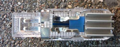

also:
beifahreseite/fahrerseite
1(+) und 2(-) ausstiegsbeleuchtung
4(-) und 14(+) griffbeleuchtung
hinten
1 ausstiegsbeleuchtung
2 masse
14 griffbeleuchtung
an den led
je nach polung rot oder weiß
1+ 2- rot
1- 2+ weiß
ich hoffe ich konnte helfen.
gruß micha

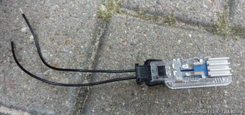

hallo!
also für die anschlüsse brauchst du an stg´s 14 pins(also 7 leitungen weil da immer 2 pin´s dran sind).
dann brauchst du nochmal pro lampe 2 pins(macht beim 4-türer nochmal 16 pin´s bzw 8 leitungen).
der stecker für die pin´s an den led´s ist zweiteilig.
darum brauchst du das gehäuse und den stecker.
ja und dann noch einbauen und das war es schon😉
ich hoffe ich konnte helfen🙂
lg micha

ja das klingt schonmal gut...
also die led mit 8j0 947 409 ist schonmal richtig
als kontakt hab ich nur 4b0 971 832 bestellt, die andere nr sagt mir jetzt so nicht viel.
unter der nr kam dann der zweiteilige stecker.
als pin hatte ich 00 979 009 e bestellt.
pro leitung sind da 2 pins dran..
also 8x led
16x pin lampe
8x stecker und
8xpin an den tür-stg´s
dann noch codieren und es sollte laufen.
ich glaube die pins der stg´s hab ich weiter oben schon beschrieben.
ich hoffe ich konnte dir helfen?
gruß micha

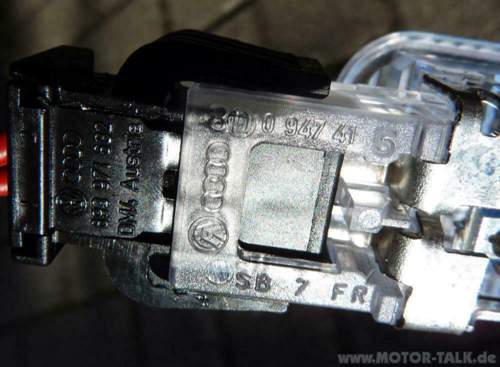

ich suche für eine Verlängerung so einen Stecker, wie sie ihn die Ausstiegsbeleuchtung hat. Die schwarze Kupplung bringt den Strom und das Gegenstück darauf (hier die Leuchte mit den 2 Metallkontakten), dass suche ich.
Danke DVE
