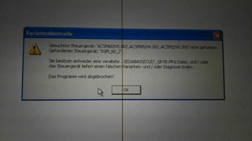

Dann bin ich mit INPA auf die Sitz module gegangen habe den Fahrer Sitz damit steuern können, komisch ist das der Beifahrer genau das Gegenteil gemacht hat.
Das Airbag Steuer Gerät lässt sich mit INPA auch nicht mehr öffnen.
Ich komm leider nicht mehr weiter.
Hättest du noch Tipps für mich?
Diese Meldung kommt beim Airbag Steuer Gerät.

Zum Rückhaltesystem: ACSM gibt es bei Dir nicht, das kam erst später. Was Du suchst ist SGM oder eines der Satteliten. Wohin Du must kommt drauf an was Du vor hast.

Zum Thema ACSM: Ich habe fehler vom Gurtstraffer im Steuergerät (wahrscheinlich vom Spenderfahrzeug) hab ja meine Gutrstraffer übernommen. Diese wollte ich löschen, kanns aber leider nicht mehr.

Die Gurtstrammer (die Teile am Sitz zur Mittelkonsole hin) werden über den jeweiligen Satteliten B-Säule gesteuert und überwacht, da liegen auch die Fehlercodes (Dein Wagen hat insg. 7 Airbag Steuergeräte).
Der Endbeschlagstrammer am Fahrersitz aussen geht über den Sattelit Fahrzeugzentrum.

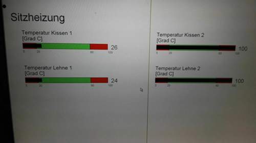

Img-mt-3121873296370341227-img-20160531-193959
Es gibt 2- und 4-Kreis Sitzheizungen. Somit kann die Anzeige plausibel sein. Lässt sich die Heizung einschalten und ändert sich dann die Temperatur?
Ja jetzt habe ich beide Sitz geschafft zu codieren. Es funktionieren auch beide Sitz mit INPA ansteuern einzeln. Und beide Sitz heizung.
