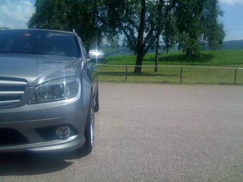

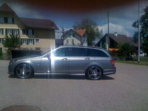

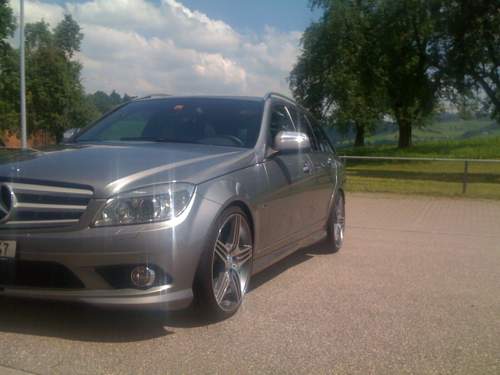

Img-0178
Img-0180
Img-0181

Hy OnkelErl
nein musste gar nichts gebördelt werden.
VA 8.5x19/ET44 225/35/19
HA 9.5x19/ET44 255/30/19
Passen wircklich PERFEKT!!!
Mache aber die nächsten Reifen hinten in der Dimension 245/30/19, wenn ich mal vollbeladen rumfahren muss, dass es ganz sicher nicht streift.
lg aus der Schweiz
andy0871
