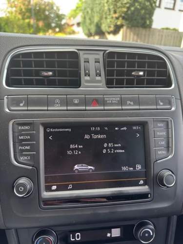

An alle 1.2 TSI Fahrer.
Ist mit dem Ruckeln nach dem Start das hier gemeint? Thema Katheizubg und oder späte Zündung. Kennt ihr dieses Geräusch?
