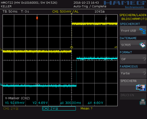

Habe gerade mal wieder eine MMI-Platine zur Fehler-Untersuchung auf meinem Arbeitsplatz, und da schien mir die Gelegenheit günstig, etwas über dieses Teil zu schreiben, und das bei Bedarf fortzusetzen. Fange mal an mit dem Lautstärkeregler (LR).
Sicherlich haben sich schon manche gewundert, was das für ein komisches Poti ist. Das kann man im Gegensatz zu "normalen" Potis nicht nur in einem Drehbereich von 270° drehen, nix, das kann man unendlich in selber Kreisrichtung drehen.
Dieser LR hat zwar die üblichen 3 Anschlüsse, aber ein ohmscher Widerstand ist dazwischen nicht zu messen. Wenn die richtige Spannung anliegt, lässt sich die Art der Schaltung aber erkennen. Bei jeder Drehbewegung über eine Rasterstufe wird an zwei Anschlüssen die Polarität geändert, also von z.B. null Volt auf plus 5 Volt. Die nächste Rasterbewegung ändert dann beide As wieder auf Null.
Und wie erkennt man jetzt das Signal für "rechts drehen"? Mit einem Multimeter gar nicht. Selbst ein einfaches Oszilloskop nützt nichts. Mit einem Mehrkanal Speicher-Oskar kommt man dem Schlingel auf die Spur: Je nach Drehrichtung wird eines der beiden Signale zuerst ausgegeben, das andere folgt 25 Milli-Sekunden später. Das ist der vierzigste Teil einer Sekunde. Und der auf der Platine verbaute Micro-Controller hat keine Probleme mit solch kurzen Zeiten, auch nicht, um beide Signale gleichzeitig zu beobachten. Bild zwei zeigt "rechts rum", Bild 3 "links rum", Bild 4 etwas deutlicher die Zeitverschiebung zwischen beiden Signalen.

In der Industrie kann man somit an Motoren nicht nur die Drehzahl messen, sondern auch die Drehrichtung bestimmen. Interessant, dass solche Technik auch beim Automobilbau benutzt wird. Was mich noch interessiert, wie gibt das Ding mechanisch diese zeitversetzten Pulse ab? In industriellen Inkrementalgebern sind dort optische Scheiben verbaut die mit Hilfe von Licht Impulse erzeugen. Ist da noch ne Elektronik dahinter bevor es zum MicroController geht? Muss ja irgendwie.
Tschüssi
Kann auch mit 2 leicht versetzten Schleifkontakten realisiert werden, wovon ich hier ausgehe, da es nur um die Lautstärke geht die zu regeln ist und das eben nicht weiter tragisch wäre, wenn ein Signal mal nicht sauber erkannt wird.
Es kommt eben nur drauf an, welches der Signale voreilend ist um zu erkennen in welche Richtung gedreht wir. Danach werden vom Controller nur noch die eingehenden Impulse gezählt um eben um diese Anzahl entsprechend die Lautstärke zu erhöhen, was dann eh die SW übernimmt. Eigentlich ne recht simple Geschichte.
Mit optischer Erkennung geht das Ganze dann auch noch fast verschleißfrei.
