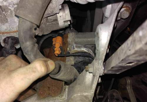

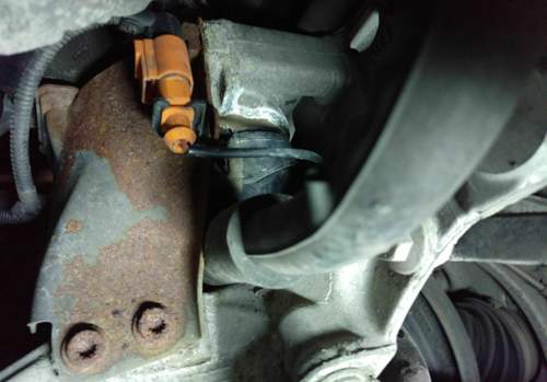

Laut ETKA für den B5 2,5 TDi MKB: AFB
Teilenummer: 4B0 199 379 E Hydrolager
Vergleichsnummer Lemförder: 36187 01 elektrisch schaltbares Hydrolager
Leider habe ich kein schöneres Foto (schon fast 10 Jahre her...), auf dem man es eindeutig erkennen kann. Aber der 2,5 TDi war glaube ich die Ausnahme mit den Elektrohydraulischen Lagern.

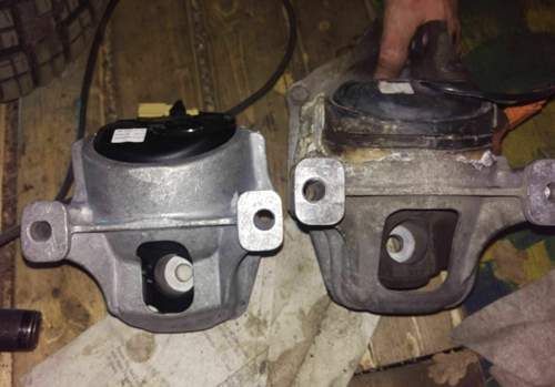

Beim A4 B8 gab es ebenfalls keine Fehlermeldung. Allerdings war da nur das Gehäuse aufgrund des Salzes im Süden bei ich glaube 170tkm zerfressen. Habe ich gleich nach Kauf gewechselt.

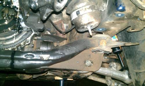

Ein schlagen bei Lastwechsel hab ich garnicht. Ich riskiere es einfach und lasse alle vier Lager wechseln. Wenn´s das nicht ist kommt noch ne Gertiebespülung hinterher. Danch fahr ich den Dicken halt noch nen Jahr.
Schlagen bei Lastwechsel hatte ich ebenfalls nicht. Bei dem B5 hat man es halt an der Ampel gemerkt, besonders wenn er kalt war.

So, ich will euch nicht im Dunkeln lassen. Mein Dicker ist wieder gesund. Motorlager sind neu und ein Liter Getriebeöl wurde aufgefüllt. Der Wagen fährt faßt wieder wie neu.
