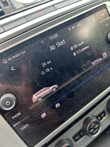

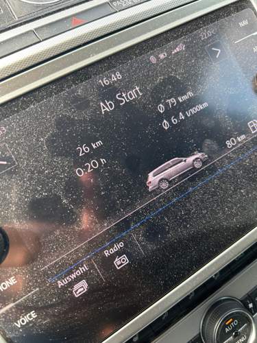

Was mir noch aufgefallen ist: Während der Woche mit dem ruhigen Diesel hatte ich auf dem Weg zur Arbeit Verbräuche von 4,5-5,0 Liter auf 100km. Und heute mal im Boardcomputer ausglesen: 6,5Liter auf 100km, bei 79km/h Geschwindigkeit.

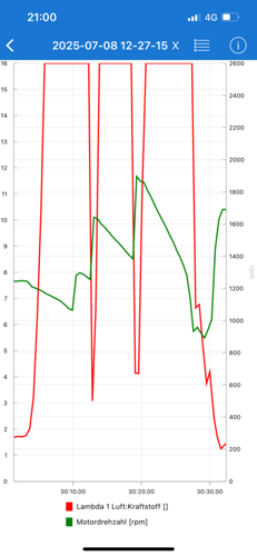

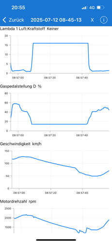

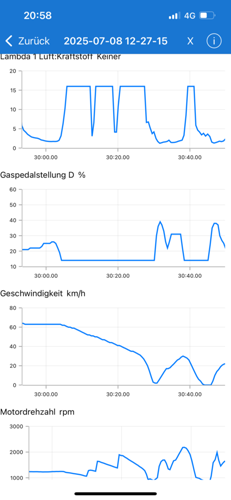

Hier nochmals zum Vergleich am Mittwoch Rückweg von der Arbeit. Da hatte ich ja schon Dienstag gemerkt der Motor vibriert wieder. Und dann von gestern gleicher Rücken lieg von der Arbeit. Es war mittags, normale 15 grad, kein Regen. Reifendruck gleich. Straßenbelag und Verkehr gleich. Mittwochs 6,4l/100km und freitags (Donnerstag habe ich das Rohr und die Drosselklappe mit Bremsenreiniger gereinigt) 5,1l/100km. Das sind 1,3l/100km Verbrauch unterschied. Die letze DPF Regeneration war vor ca. 1 woche ( siehe Bild).
lambda Sonden Werte sind auf beiden Fahrten gleich gewesen. Auch Kraftstoffdruck etc. Waren gleich und unauffällig.

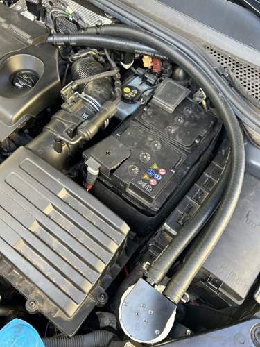

am Wochenende baue ich mir eine catch Can ein. Somit werden dort die Dämpfe reduziert und dann kann ich besser bewerten, ob der ölschlamm im ladeluftrohr von der KGE oder der DK kommt.
wenn meine catch Can funktioniert poste ich das Ergebnis. Bin unter 50€ geblieben.

Ich habe seit einer Woche eine catch Can drin. Seitdem super motorlauf. Keine Vibrationen, rauer Leerlauf oder ruppiges starten.

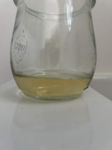

nach 200km und eine Woche die catch Can geöffnet: leer.
anbei ein Foto. Habe um die catch Can eine Hitze-Isolierung drangemacht. Die wird echt warm. Die Schläuche sind für 110grad ausgelegt. Habe alles bewusst weg vom Motor/DPF gelegt. Rückbau ist binnen von einer Minute erledigt. Bin mit dem motorlauf endlich zufrieden.
Wäre jetzt halt die Frage, ob ein neuer ventildeckel Abhilfe bringen würde. Aber ich lasse das jetzt so

Verbräuche sind auch ok. 110km/h Tempomat komme ich bei 30km Autobahn auf 4,8liter/100km. Leerlauf ist dann 0,7-0,8L/h.
