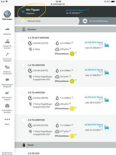

@redhut schrieb am 4. März 2018 um 20:46:04 Uhr:
@Diabolomk, den 1.4 TSI gibt's in der Highline nicht. 150 PS Diesel oder 180 PS Benziner sind da die "Einstiegsmotorisierungen". 😉
Äääh..... doch gibts im Konfigurator! (Screenshot)
Geht los mit 1.4 150PS 4M -6Gang Schaltgetriebe
0270c2c6-a806-4442-8b28-e732aadac752
Für den kleinen ja. Es geht aber wie o.g. bei mir um den Tiguan Allspace Highline. 😉
Sei es wie es will, in meiner Konfiguration gibt es 150 PS Diesel und 180 PS Benziner als kleinste Motorisierung. An was auch immer es liegen mag.
