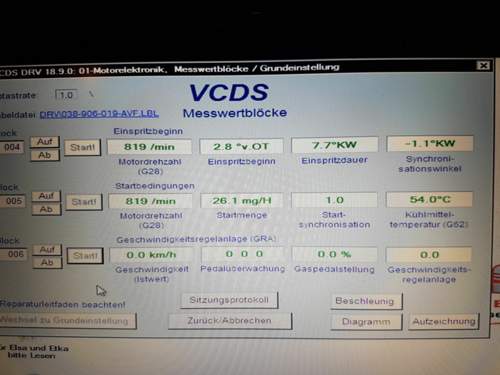

Mal MWB 13, 23 checken
Sowie den SynchronWinkel im Leerlauf prüfen MWB 4,5 oder 6 !?

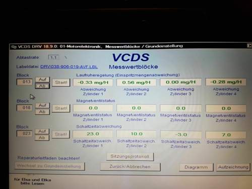

Sind MWB 13 nicht Die PDEs? Die Werte sind auf jeden Fall im Soll.
Danke auf jeden Fall schonmal für eure Antworten!
MWB 13, 18, 23 sind PDs
Check mal den SynchronWinkel, der kann einiges ausmachen

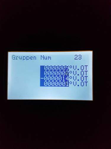

So konnte heute nur mit meinem kleinen Gerät den mwb 23 auslesen, bei 13 kam ich nicht rein bzw. hat überall 0,00 angezeigt.

MWB 13 alle 0,00 ? Kann ich mir nicht vorstellen, nicht mal Werkseitig. Außer der Motor war aus und Zündung an
Mit was wurde ausgelesen ?

Habe selber nur ein AutoDia...
Bin die Tage erst bei meinem Kumpel und lese nochmal mit VCDS aus.
Mwb 13 kommt er wohl nicht rein, deshalb 0,00.

VCDS ist gut. Erstmal komplett auslesen dann kann man weiter schauen
Wenn aber die PDE-Werte stimmen und die Winkel, was kann es denn noch sein?
