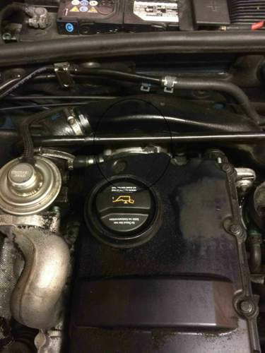

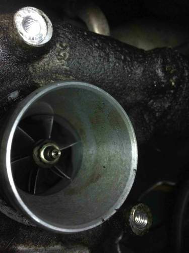

Als erstes habe ich mir den Turbo genauer angeschaut
Das sieht eigentlich alles ganz gut aus, gefühlt hat das Schaufelrad etwas spiel (nur gefühlt) aber kein Öl oder Spähne sichtbar -- Soweit ich das beurteilen kann.
Der Motor hat zwar hier und da leichte Inkontinenz aber ich denke das ist erstmal nicht weiter schlimm :-)

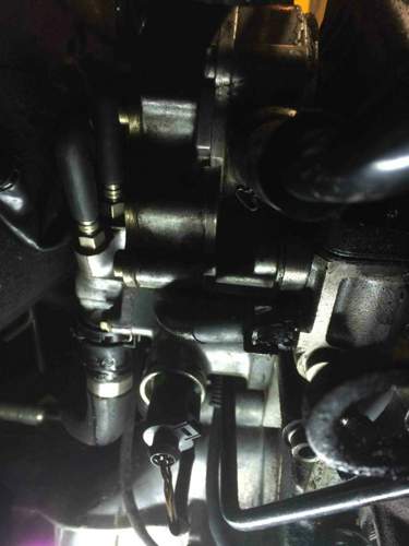

Bei Bild 1, das sieht so ein wenig aus wie eine "Pumpe"? da ist ein emelent etwas undicht.....

Gefühlt würde ich sagen das wohl ein PD Emelent aufgegeben hat.... würde das dieser Symtomatik entsprechen?

Meiner Meinung nach ja. Theoretisch müsste man die PD Elemente auch auslesen können (beim 3BG auf jeden Fall, 3B bin ich mir nicht sicher) und sich den entsprechenden MWB anschauen.
Ich würde mir an deiner Stelle das als erstes anschauen
