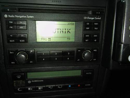

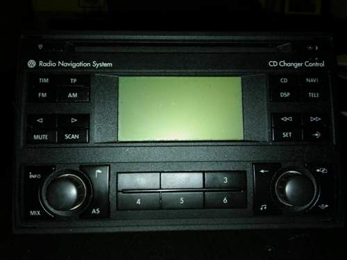

Da mal paar Bilder vom Radio:
Hinten ist ein Wechsler verbaut ab Werk.
Grüße Olaf

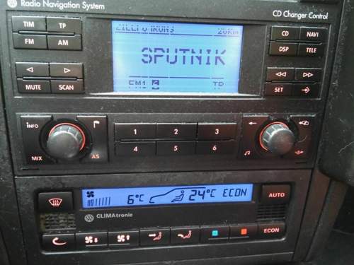

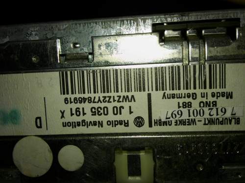

Habe heute noch das Pioneer-Radio entfernt und das Orginal eingebaut welches ich vom Verkäufer dazu bekommen habe.
Zum einen passt es sehr schön in die Konsole und zum anderen habe ich noch nie so einen guten Radioempfang gehabt, wußte garnicht das es möglich ist soviele Sender störungsfrei zu empfangen.
Da mal Bilder:
Grüße Olaf

Wahrscheinlich wurde beim zubehörradio kein phantomspeiseadapter benutzt.
deswegen der schlechte empfang.
