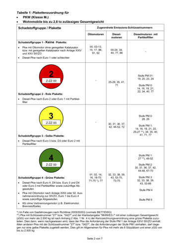

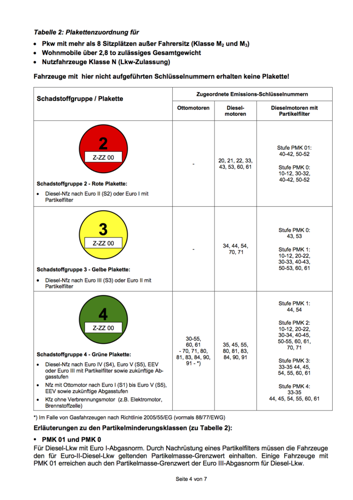

Original geschrieben von RMB 800
Rote Plakete beim Womo ist nicht gleich rote plakete beim PKW, oder sollte ich lieber Schadstoffklasse schreiben, egal, wirst bestimt was finden wo es Dir wieder leid tut , mir etwas direkt gesagt zu haben.
Schon wieder falsch. Für Wohnmobile bis 2,8t gelten exakt die gleichen Vorgaben wie für PKW. Und überraschender Weise sind die Vorgaben für Wohnmobile über 2,8t auch an Euro 2 bzw. S2 orientiert.
Heißt also, Wohnmobile ohne Plakette sind also in einer schlechteren Schadstoffklasse eingestuft und zahlen folglich auch mehr Steuer.
Die Aussage, dass Euro 2 ohne Partikelfilter zur höchst möglichen Besteuerung führt, ist also falsch.
Zu dem Rest des Beitrags schreib ich mal lieber nichts.
Plakettenuebersicht
Plakettenuebersicht-nfz
