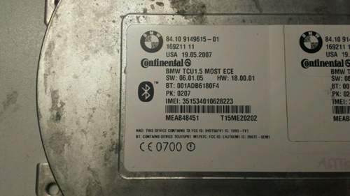

Kurze Frage warum hast du nicht gleich auf TCU 1.5 umgebaut. So kannst du dein Handy koppeln und das Autotelefon entfällt. So hab ich es gemacht und die TCU 1.5 hab ich günstiger bekommen als die normale TCU.
Wusste das mit der TCU 1,5 nicht. Aber kann ja sein das meine neue eine 1,5 ist. Muss ich mal sehen. Ist noch nicht da.
Siehe Bild. So sieht ne TCU 1.5 aus. Codieren und freuen. So hab ich es gemacht.
