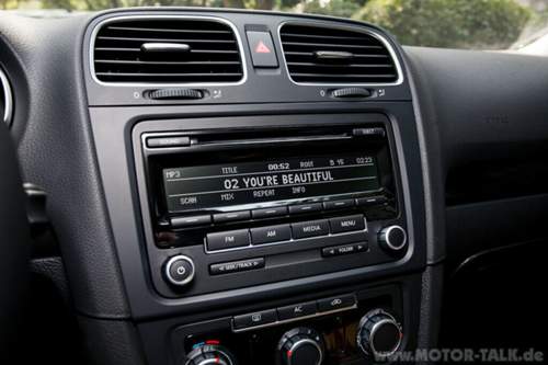

gibts das Display in Schwarz/Weiss auch für das RCD310
wenn ja, zu welchem Preis könntest Du das evtl. besorgen.

Das Display gibt es nicht einzeln, außerdem ist es fester Bestandteil des Radios. Du müsstest dir entweder ein ganzes Radio in schwarz/weiß kaufen oder das Display umlöten.
China RCD 310? Es sieht aus wie negativ / weiß
5579993755-3cdc988c07-b
Hat auch andere knopfe:
FM - AM - MEDIA - MENU
und keinen
RADIO - MEDIA - TP - MENU
ja schön, ich habe auch nur geschrieben das es das DISPLAY nicht einzeln gibt.......
Entweder umrüsten oder ganzes Radio in schwarz/weiß kaufen.

welches Material, vorallem welche LEDs benötige ich denn für den Umbau des RCD 310.
hat das schon jemand gemacht und könnte evtl. Bilder einstellen.

nochmal zu meiner Frage zum RCD 310 zurück.
Hat das Radio jetzt schon jemand umgebaut???
