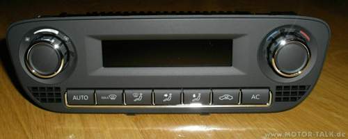

SO, meine China-Climatronic von Campagnolo ist heute angekommen (danke nochmal für die schnelle und zuverlässige Abwicklung, kann man nur weiterempfehlen!) und ich hab sie natürlich auch sofort eingebaut.
Vorher hab ich meine Euro-Frontblende und die Drehknöpfe meiner Euro-Bende (die mit dem matten Chrom) umgebaut, war keine große Sache, alles nur geclipst, geht höchst einfach und schafft jeder, der sich das Teil mal eine Minute lang anschaut.
Zwei Schrauben unter der Mittelkonsole gelöst und die umgebende Blende (ist unten geclipst) gelöst. Dann mit etwas Geschick hochbiegen und das Bedienteil raus"fummeln" und die Stecker lösen. Ansonsten muss man auch die Verkleidung darüber (die um das Radio) lösen, darauf hatte ich keinen Bock, also gings auch so.
Altes Bedienteil raus, neues rein, Stecker wieder dran (Zündung dabei natürlich aus), Blende wieder in Position bringen und die beiden Schrauben unten wieder anziehen.
Nun von links gesehen die Tasten 2, 4 und 7 gleichzeitig gedrückt halten und die Zündung aktivieren. Das Display blinkt nun für 10 Sekunden. So lange auch die Tasten gedrückt halten. Sobald das Blinken aufhört, loslassen. Dies synchronisiert das neue Bedienteil mit der Climatronic. Hält man die Tasten nicht gedrückt, so blinkt es jedes Mal nach Aktivieren der Zündung.
FERTIG!
Und die Optik ist HAMMER, seht Euch das Bild an - Europäische matte Chrom-Elemente mit dem chinesischen Weiß-auf-Schwarz-Display, genau so wie ich es haben wollte!
Schaltet man das Licht an, so dunkelt das Display etwas ab. Genau wie die MuFu.
Ich bin hoch zufrieden, nun passt wenigstens alles zusammen!!

Es ist ja nicht NUR mit den matten Knöpfen getan, auch die Leiste unterhalb der Bedienelemente sollte natürlich matt sein, damit's nicht "geflickt" aussieht.
Bin gespannt wie ein Schnitzel und freu mich auf die Bilder!! 😁

@ Campagnolo: Heißt das Du kommst da nur so in der Variante ran? Also NICHT mit matten Chromelementen? Konntest Du denn schauen, ob man das umbauen kann (also quasi die Frontblende und Knöpfe von der "alten" Climatronic und das Innenleben und Display von der neuen)?
