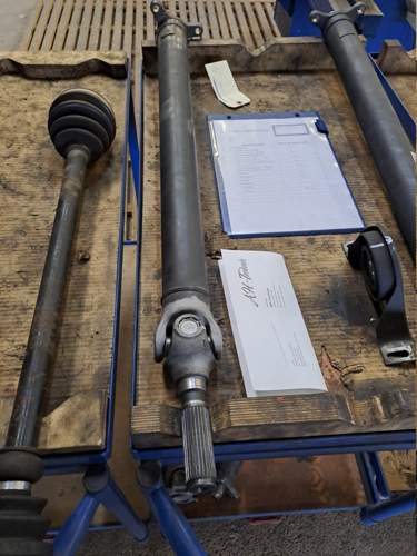

Ich habe in der vergangen Woche die Antriebswelle jeweils einzeln getauscht und probe gefahren.
Anschließend habe ich das Differential gewechselt.
Bei alle diesen Dingen hat sich das Geräusch in keiner Weise verändert.
Da der Antriebsstrang jetzt komplett gescheckt wurde, würde ich das Getriebe in betracht ziehen.

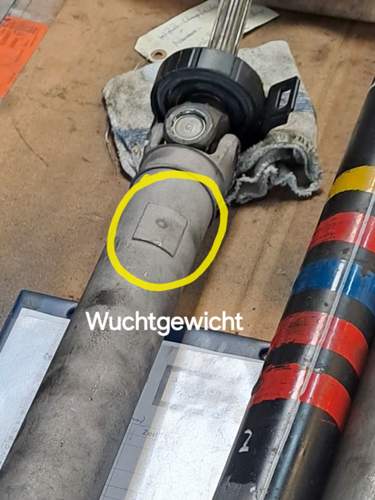

Die Kardanwellen mal Anschauen,
Ob da ein Wuchtgewicht abgefallen ist!
Ein Wuchtgewicht ist ein Stück Blech was wegen der Unwucht
Der Kardanwelle zum Ausgleich der Unwucht
angeschweißt wird.
Vibrationen ab 60-80 Km/h kommen fast immer von
Schwergängigen Kreuzgelenken im Kardan,
Die Nadeln im Becher sind verrostet oder
Wuchtgewichte abgefallen.
Beim Kreuzgelenk im Omega kann man mal vorsichtig
Das Dichtgummi im Kreuz leicht öffnen und
Wd40 oder Ölspray einleiten dort.
Ist das Brummen dann weg,neues Kreuzgelenk!
MfG
1000019242
1000019243
1000019244

Wichtgewichte befinden sich ebenfalls auf der Kardanwelle.
Es sind auch keine Spuren an der Welle zu sehen, sodass man sagen könnte, dass dort ein Gewicht war.

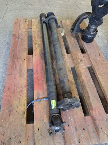

Ich meinte es so, dass das Gewicht an der Kardanwelle noch zu sehen ist. Ich habe auch geprüft, ob ggf. ein weiteres Gewicht fehlen könnte. Dann hätte man ja noch Spuren sehen müssen.
Ich kann auch nochmal die gesamte Kardanwelle wechseln. Habe noch eine als Ersatz liegen.
Ehrlicherweise habe ich da aber wenig Hoffnung.
