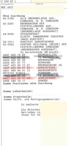

ich hab im Anhang die aktuelle Rechnung für den Bremsentausch hinten nach 47.000 km in der MB-Werkstatt hochgeladen. Gesamtkosten brutto 1.151,60 €.
Vielleicht hat jemand Vergleichswerte?
Ich möchte einfach wissen, ob ich bei meiner Vertragswerkstatt ein gutes Gefühl haben kann oder ob man mir (hier ohne Kostenvoranschlag) etwas über den üblichen Beträgen abgerechnet hat.

Mich wundert nur warum Dir 2 Belagsätze ( 1 reicht vollkommen ) mit unterschiedlicher Teilnummer in Rechnung gestellt wurden und warum 4 Spreizfedern ( ich meine es werden nur 2 gebraucht ) . Es scheint so als wäre mehr Material aus dem Lager geholt und gebucht worden als tatsächlich verbaut wurde . Evtl. weil beide Alternativen aus dem Lager entnommen wurden und die nicht benötigte dann nicht zurück gebucht wurde . Siehe Markierungen im Anhang .
Das wäre natürlich ein Fehler. Ist es sicher das nur 1 Satz mit 2 Spreizfedern benötigt wird?
Ansonsten stehen da auch ohne den zweiten Belagsatz rund 550 Euro (brutto) an Materialkosten drauf. Wie das dann für insgesamt nur 600 € bei MB gemacht werden soll, würde ich noch gerne von Robin Hood 15 wissen.
Ich gehe hier schon 2,5 Stunden Werksstattarbeit aus.
Spreizfedernsätze braucht man zwei pro Achse. Vier Stück ist also in Ordnung.
Die oberste Arbeitsposition sagt ALLE Bremsbeläge aus/ein erneuern.
Daher sind auch zwei Sätze Bremsbeläge drauf, Vorderachse und Hinterachse.
Es wurden also an der Vorderachse die Bremsbeläge erneuert und an der Hinterachse die komplette Bremse inklusive der Feststellbremsbacken samt allem Zubehör.

Okay das klärt ja schonmal ein wenig auf . Somit ist ja die Überschrift des Threads nicht richtig denn es wurde ja an vorderer UND hinterer Bremse gearbeitet . Somit mehr Material und Lohnaufwand . Bei dem Material gehe ich ja mal davon aus das Original Mercedes verwendet wurde .
@Mazout hat man Dir überhaupt erläutert das die Klötze vorn mit getauscht wurden ?

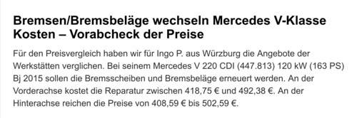

Hier mal Beispiel vom V220 CDI (Standard 300 mm Scheiben -vorn ) macht beim 🙂 in max. Summe:
994,97 € für vorn & hinten

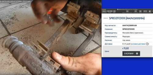

die popligen Spreizfedern (Clipse) für 11 € sind da Peanuts 😁
Leider sind im Netz immer nur Vito-Beisp. zu finden ... aber Bauart gleicht dem W447 V-Modellen bis auf deren eingesparte Spritzbleche & Verschleiß-Kontakte:
https://www.youtube.com/watch?v=5vNkkEIXnr8
https://www.atp-autoteile.de/.../v-100831?...
Preivergleich, maximum!

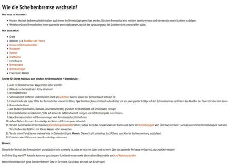

Anleitung
Es sollten ausdrücklich nur die hinteren Bremsen erneuert werden und halt dabei nach der Feststellbremse geschaut werden. Das war der Auftrag, nicht mehr.
Als ich ein paar Tage vorher in der Werkstatt war, hatte sich der Werkstattmeister alle Bremsen angesehen und selbst gesagt, dass man die vorderen Bremsen noch rund 15.000 km fahren könne und er von einer Erneuerung nun absehen würde. Deshalb wurden dann auch nur die Bremsen hinten beauftragt.
Beim Abholen des Fahrzeuges hat man mir nur an der Rezeption die Schlüssel in die Hand gedrückt und gesagt, dass man die Rechnung per Post sendet. Sonst keinerlei Erklärung.
