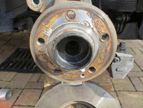

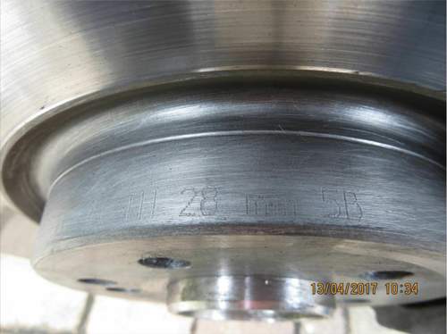

Als Beruhigungs-Pille füge ich mal paar Bildchen von meinem sehr wenig ... und sehr schonend- gefahrenem V250 bei.
Da waren schon kräftige Ränder -innen wie außen - bei deutlich < 30 tKm eingelaufen, das ohne Klötzer aufspreitzen kein Sattel mehr rauszuziehen war.
Derartige Scheiben fliegen normalerweise sofort in die Tonne ... ich habe sie nur aus tchn .Interesse auf der Drehbank bearbeitet.
Mit Hartmetall-Drehstahl bekommst die Ränder überhaupt nicht weg - da fliegen nur die Funken um die Ohren.
Planfläche wird nur mit hochdrehender Schleifscheibe auf Drehbank und zehntelweisem Abtrag erreicht.
Diese unnütze Arbeit würde sich kein Monteur mit 160 € Werkstatt-Stunde erlauben dürfen.
Scheiben-abdrehen- eine Aufspannung -innen und außen gleichzeitig - gehörte in die sparsame Mangelwirtschaft DDR.

Bremsscheibe, vorn
Ränder geschliffen
Unbedingt säubern!

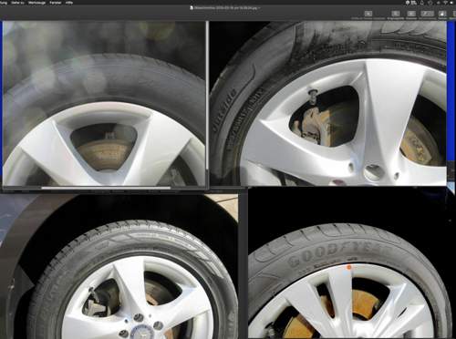

Nachtrag:
Wenn ich beim 🙂 auf den Höfen mir die "geölten" Reifen und die keramik-versiegelten Hochglanz-Oberflächen der gebrauchten V-Modelle mit Preisvorstellungen 40 ... 55 t€ anschaue, reicht ein Fingergriff durch die Alufelge um das Elend einer unvernünftigen Fahrweise mit total eingelaufenen vo. Scheiben zu erkennen.
Die schlimmsten Fälle liegen bei ca. 50 tKm und > 1,5 mm Einlaufrillen (dann beidseits !)
Alle 20 ... 30 tKm-Scheiben liegen zumeist noch im erträglichen Abnutzungs-Rahmen - meist ? passend zum Preisschild im Fhrzg.

Die hintere Feststellbremse beim Tausch der Scheiben reinigen, prüfen zu lassen und ggf. Backen zu erneuern halte ich bei dem was Pahul schreibt bzw. auf Bildern zeigt für unbedingt notwendig. Es wird auch deutlich günstiger als das aus der Reihe machen lassen zu müssen, weil die Parkbremse nicht mehr zieht. Schade, dass man mit der elektr. Bremse die Backen nicht mehr durch kurzes Anzeihen freischleifen kann.... der Dreck bleibt trotzem drin.
Ich schaue mir beim Räderwechsel die Schreiben, Beläge, Sättel etc. immer ganz genau an und entferne Rost bzw. reinige alles wo ich dran komme. Eine Feststellbremse (Trommelbremse?) wie gezeigt hatte ich allerdings noch nie offen vor mir, würde ich auch nicht selbst machen. Bei Scheiben/Belägen habe ich mit Produkten von Bosch recht gute Erfahrungen bezgl. Haltbarkeit.
