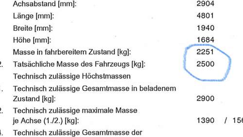

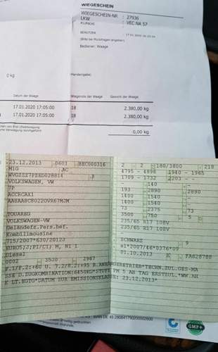

Hallo zusammen.
Ich habe mein Fahrzeug ( v6 tdi bj 14 mit Gelände Paket)wiegen lassen (vollgetankt ohne Fahrer) und mit dem eingetragenen Gewicht im Fahrzeugschein verglichen. Gewicht Abweichung von fast 180 kg.
Und ich dachte die Fahrzeuge werden einmal gewogen bevor das letzte Tor verlassen.
Ich habe dann bischen gegoogelt wie das ist. Habe hier unten kopiert.
Wenn das Gewicht Angaben im Schein nicht stimmen dann muss man vor dem Urlaub Abfahrt erst auf die wage fahren. Wichtig ist die zulässige Gesamtmasse.
Habt Ihr schon mal eure Touareg auf die Wage gehabt ? Was wiegt der V8 tdi im schein überhaupt ? Was ist meine Zuladung ?

Auch deswegen wurde der alte Kraftstoffbehälter deutlich reduziert-75L- und der 100 nur noch mit Zusatzausstattung somit wird auch weniger Kraftstoff in der Leermasse berücksichtigt...
und vieles andere, AHK, kleinste Bereifung, keine Untersetzung, kein Glasdach ....

Das Fahrzeug so wie auf die wage stand alles serienmäßig ab Werk vorhanden. Wenn ich das Leergewicht vom Schein nehme habe eine Zuladung um die 680 kg. Jetzt habe 510 kg nach dem wiegen:) so schnell kann man Gewicht verlieren

Kann man also sagen die Zusatzaustatungen fressen die Zuladung ?
Voellig normal - bei allen Herstellern.
Mein BMW e60 530i war mit 1560kg eingetragen, war aber volle Huette an Austattung.
Ich benoetigte fuer die 100er Zulassung meines Wohnwagens ein Leergewicht von 1700kg.
Also vollgetankt und auf die Waage und mal checken - Ergebnis 1720kg - mich hat's damals gefreut.
Lederaustattung z.B. wiegt mehr als simpler Stoff, 16 Zoll gegen 20 Zoll Raeder, etc.
In Zukunft werden die Autos per Schein wieder schwerer.
Warum weil es fuer schwere Autos einen Bonus beim CO2 gibt in der neuen Verordnung.
Also freuen wir uns.
Jetzt weiß ich auch warum mein erster touareg 165 kg schwerer war als der jetzige. Angaben laut Schein.

Bei mir stimmt das Gewicht ziemlich genau, im Schein sind bei mir 2425kg Leergewicht angegeben, und auf der Waage hatte ich 2460kg. Das passt meiner Ansicht recht gut, da der Wagen ja, wenn er im Gebrauch ist, div. Kleinzeugs von Haus aus drin hat.

@Hannes H. schrieb am 19. Januar 2020 um 12:28:14 Uhr:
MfG
Hannes
Hallo Hannes. So viel ich hier sehen kann du hast auch eine v6 Terrantech. Bei dir stimmt ja das Leergewicht ungefähr. Terrantech Paket ist ja 100 kg schwerer als eine touareg mit Serienausstattung . Der touareg mit Grundausstattung ist 2.2 t im schein . Bei dir haben sie die Sonderausstatung mit gerechnet bei mir haben sie geschummelt.
Grüß dich
Nevzat
@secoma schrieb am 18. Januar 2020 um 08:36:03 Uhr:
Der 7L war noch serienmäßig mit Untersetzung ausgestattet - alleine das Untersetzungsgetriebe liegt bei über 70 kg!
