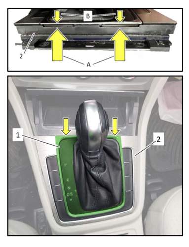

Guten Morgen, weiß jemand vo Euch, wie die Tasterblöcke ausgeklipst werden ? Möchte nichts daran abbrechen.
Vielen Dank und schönes Wochenende.
Reddeer2000
Am besten Schaltkulisse inkl. inneren Rahmen hoch (lässt sich abziehen, von der Seite des Ablagefaches - siehe Bild), dann kommt man von unten an die Tasten ran. Der Rest ist eigentlich selbsterklärend.
Und vorsichtig bei Klima und Ablagefach Klarlackabdeckungen, diese mit Tuch abdecken, damit man mit der abgezogenen Kulisse diese nicht zerkratzt, wenn man da rumfummelt.
Kulisse
Danke für die Anleitung. Kannst Du mir vielleicht noch sagen, wie die Taster ausgeklipst werden ?
Von unten mit den Händen drücken. Man kann auch den äußeren Rahmen abschrauben und dann sieht man es noch besser. Die sind nur leicht eingeclipst. Stecker beachten.
