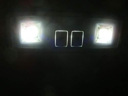

"Isch habe fertisch"! -Teil 3-
Nun endgültig so eingebaut.
rudi88
Dsc06808
Dsc06810
Dsc06809
@rudi88 jetzt fährt offiziell ein Golf 7 und ein Sportsvan mit der Beleuchtung rum. Habe das Kabel per dünne Fieberglasstange Richtung Sonnenblende geschoben und von der Innenleuchte vorne geangelt. Mit Einbau und allem darum und dran eine knappe Stunde.
