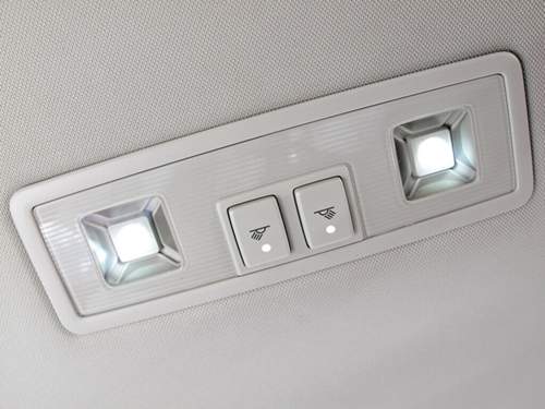

Hallo Gemeinde,
schon bei meinem 5-er störte mich, dass die Tasten der Fondbeleuchtung nicht beleuchtet waren.
Habe das damals mit einer „Bastellösung“ umgerüstet.
Hat das jemand schon beim 7-er Limo gemacht und kann ein paar Hinweise geben?

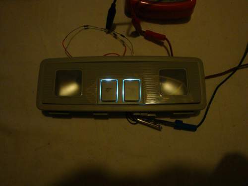

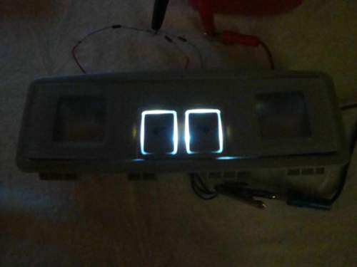

Nur 'mal 3 Bilder von meiner „Testleuchte“ als Zwischenstand meiner „Bastelei“.
Bin mit dem bisherigen Ergebnis zufrieden.
Einiges muss noch modifiziert werden.
Wenn alles in der Original-Leuchte verbaut ist, Melde ich mich wieder.
Dann sicherlich mit genaueren Angaben zum Umbau. 😉

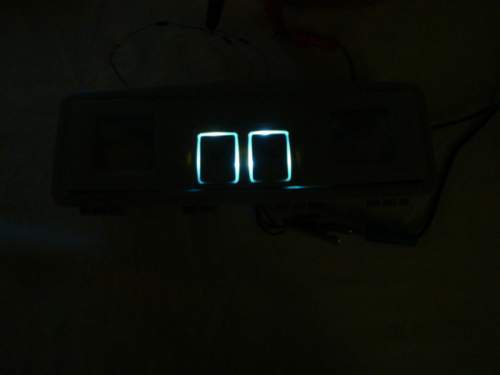

@GVV_fite schrieb am 24. Februar 2017 um 20:59:34 Uhr:
Mein Vorschlag wäre zu versuchen, den umlaufenden Spalt um die Taste von innen zu beleuchten.
Hallo „GVV_fite“,
es muss wohl doch so ‚was wie „Gedankenübertragung“ geben! 😁
Ich habe gestern Abend ‚mal über Varianten nachgedacht.
Variante 1 und 2 bringen zwar „etwas Licht in das Dunkel des Fonds“, sind aber nicht so „prickelnd“. 🙁
Auch ich kam auf die Idee, eventuell den Spalt zwischen den Tasten zu beleuchten.
Habe mir deshalb gestern Abend eine gebrauchte Leuchte bestellt, die ich zerlegen und Modifikationen testen kann.
Soll eventuell schon morgen angeliefert werden.
Deine Lösung für den „Panoramadachdrehschalter“ lässt mich hoffen! 😉
Nochmals vielen Dank für deinen Tipp.😁
rudi88
Gern geschehen.
Mir persönlich gefällt die "Spaltbeleuchtung" (dein Bild 4) am besten. Ist nicht so gewöhnlich wie eine einzelne LED hinter dem Taster.
Stell mal Bilder ein, wenn du deine Bestellung erhalten hast.
Dann üben wir uns nochmal in der Gedankenübertragung 😉
rudi88
Sieht doch schon passabel aus!

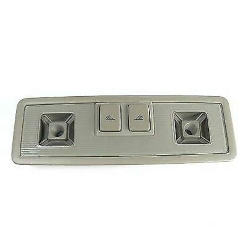

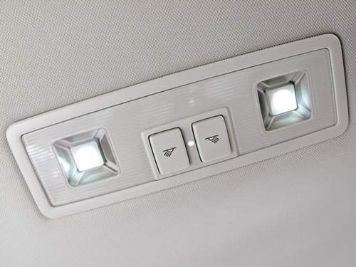

Eine Idee hätte ich noch: Ein verlegter Leuchtschlauch / Lichtleiter könnte, wenn vom Platzangebot machbar, die Ausleuchtung noch gleichmäßiger machen.
http://www.ebay.de/.../361512338054?...
(in Bild 2 erkennt man die Position der LED)
Kann aber real bei dir anders aussehen als auf dem Bild.
So 'was hatte ich auch schon 'mal in Erwägung gezogen, aber sofort verworfen, als mir das begrenzte Platzangebot bewusst wurde. Ist ja nicht gerade viel Platz (siehe Bild)!
Die Abmaße der LED-Einspeisung für den Lichtleiter sind zu groß und Durchbrüche im Gehäuse sind nicht möglich, da dort voluminöse Nasen zur Arretierung der Leuchte bzw. Öffnungen für Rasten der Abdeckung sitzen.
Außerdem habe ich keine Ahnung, ob man die Lichtleiter auf 2,5 bis 3cm im Winkel von 90° ohne Beschädigung oder Lichteinbuße exakt biegen kann.
Es wird also bei der 5-LED-Variante bleiben.
Trotzdem vielen Dank für Deine Anregung.

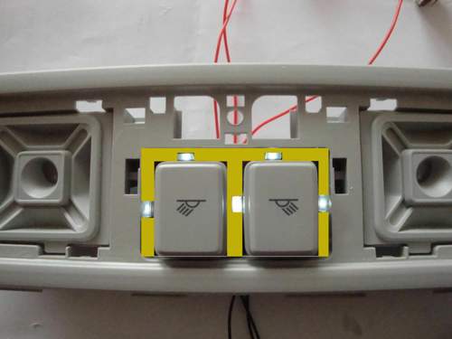

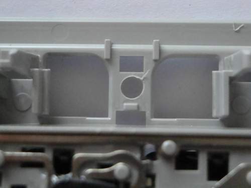

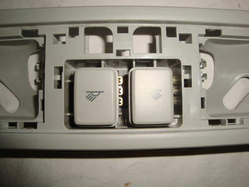

„Isch habe fertisch“! -Teil 1-
Vorab für etwaige „Nachbauwillige“.
Meine Lösung ist nicht „plug and play“!
'Ne Lötstation, etwas Geschick beim Löten, Geduld und Freude am Basteln sind Voraussetzungen!
Meine Variante, den Spalt zwischen den Tasten zu nutzen und die Platzverhältnisse habe ich ja schon gepostet.
Obwohl es sehr eng zu geht, möchte ich davor abraten, die Taste auszuhebeln.
Da sind zwei kleine Federn und noch „so eine Drahtklammer“ ‚drin. Das wieder in die richtige Position zu bringen, verlangt vieeeel Geduld!
Für die LEDs habe ich weiße, rechteckige aus einem Bastelangebot genutzt.
Flussspannung liegt bei ca. 3,0 V, max. Flussstrom ca. 10 mA.
Ich nutze so um die 4 mA und bin damit zufrieden.
Bild 01 zeigt die Ausgangssituation
Die Außenseiten und der obere Teil der Tasten werden mit jeweils 2 LEDs in Reihe beleuchtet.

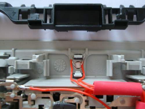

Den Mitteltsteg beleuchtet eine LED. Dafür musste ich aus Platzgründen einen Halter basteln (Bild 2, 3,4) und einkleben.

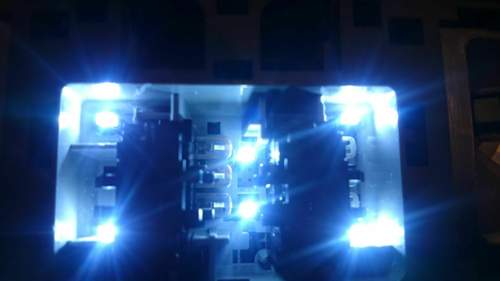

Nicht wundern, dass die LEDs für die Außenseiten unterschiedlich verdrahtet sind (Bild 05). Liegt daran, dass auf der einen Seite die Anschlüsse des Tasters bedrohlich nahe kommen.
Wenn alles ok, sieht es dann wie im Bild 06 aus (LEDs sind zur besseren Erkennbarkeit gedimmt).
Dann nur noch Katode der LEDs mit PIN 2 und, über Vorwiderstände (je nach LED-Typ und gewünschter Leuchtstärke), die Anoden mit PIN 4 des Steckers verbinden.
Das Ergebnis zeigen Bild 07 und 08.
Da es keine Verbindung für Cockpit/Tasten –Beleuchtung zur hinteren Deckenleuchte gibt, werden die LEDs also immer leuchten!
Für meine „Spielerei“ extra einen Draht zu ziehen, fällt flach – ich habe Schiebedach!
Die „Deluxe-Variante“ im 2.Beitrag. …
