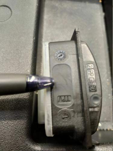

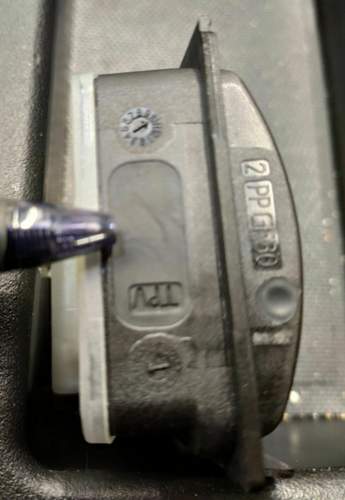

@Cosmos12, ja, wegen Füllstand, da stand ich auf der Leitung... Die Reparaturdauer von 2h ist absolut nachvollziehbar. Leider kaum schneller zu machen, außer vielleicht für geübte Nacharbeiter ausm Werk, die schon öfter Wagen auseinandergebaut haben. Leider würde es nicht mal helfen einen Seilzug selbst nachzurüsten und irgendwie zugänglich zu verlegen, da die Notentriegelung am Schalter per Druckknopf funktioniert..
Im Anhang mal ein Bild wie dad Teil ausgebaut aussieht. Zu allem Überfluss ist in eingebautem Zustand die Druckfläche auf der rechten Seite, so dass man für die Betätigung trotz Ausbau der Verkleidung recht gelenkig sein muss und im Blindflug sozusagen betätigen...

Hoppla. Irgendwie lief beim Hochladen des Bildes was schief vorhin... Der Schalter selbst kann bei geöffneter Klappe von aussen ausgebaut werden.
Um an die Notentriegelung ranzukommen ist es ratsam die obere Verkleidung der C-Säule links zu demontieren und die linke hintere Verzurröse zu demontieren. Dann kann es gelingen die untere C-Säulen-Verkleidung beiseite zu biegen um mit etwas Geschick, aber im Blindflug in der Seitenwand den Schalter ertasten. In eingebautem Zustand lieht der Druckknopf für die Notentriegelung auf der rechtem Schalterseite... Alternativ kann man versuchen, die Ladekante zu demontieren, die Verzurröse hinten links ausbauen und auf die Art versuchen die untere Verkleidung der C-Säule herumklappen, was aber auch nicht einfach ist. Alles in Allem sind beide Varianten sehr umständlich... Keine Ahnung wie man auf die Idee kam, das so zu verbauen...
