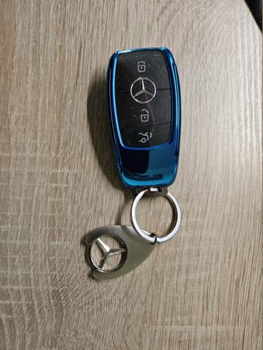

Habe mir bei ebay 2 Schutzhüllen für die Schlüssel gekauft (kosten nicht die Welt). Seitdem (2 Monate) ist es nicht mehr vorgefallen.

sorry, war bei Amazon 2St. 8,99€
Yosemy 2stk Autoschlüssel Hülle Schlüsselhülle Kompatibel für Merce*des Ben_z Schlüssel Hülle MB Auto Schlüssel TPU Cover für Klasse A B C E S CLA GLA GLE GLC GLK AMG (2Stk/
Ein ungutes Gefühl bleibt aber immer noch.
Habe mir die angesehen. Schützt das wirklich vor Fehlbedienung?
Immerhin werben sie (in den Fotos) mit "empfindliche Taste"?
Empfindliche Taste
Bei mir ist nichts passiert, seit ich die habe!
Mein Tor ist ein Sektionaltor, wenn ich ganz vorfahre, geht die Heckklappe auf, ohne das das Tor berührt wird!
Seit 2 Monaten funktioniert es (mehrmals täglicher Gebrauch). Bin mir aber nicht sicher, ob dass so bleibt.
Ein bitterer Beigeschmack ist immer noch vorhanden.
Ich denke für 8,99€ kann man es probieren.
Sollte nach Monaten die Grifffläche ausleieren, kann man immer noch die zweite (neue) Schutzhülle verwenden.

Ich habe diese seit 3 Jahren! Lanpard beim kleinen „a“ Händler.
