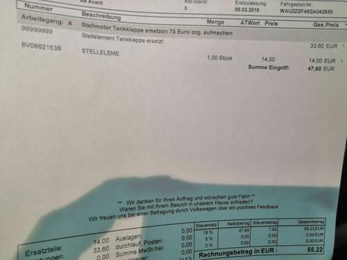

Kennt jemand die Teilenummer vom Stellmotor/Stellelement?
Audi A4 bj 2016, 2.0 TDI 190ps
Die tauschen den gesamten Einsatz, Einzelteile gibt es da wohl nicht.
Wieso gibt's keine Einzelteile?
https://www.ebay.de/itm/133526370222
Am Montag hab ich einen Termin bei Freundlichen - nach deren Aussage wird nur der Stellmotor ausgetauscht.
Es hat sogar weniger gekostet - der Stellmotor kostet unter 20€.
