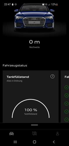

So, grade mal genau drauf geachtet.
Restreichweitenanzeige zeigt 30 Kilometer.
Fahre sehr gemächlich und komme diese 30 Kilometer auch hin - dann zeigt die Restreichweitenanzeige 0 Kilometer mit dem Hinweis ich solle unverzüglich tanken. Habe dann auf rein elektrisch umgeschaltet und bin 5 Kilometer zur Tankstelle gefahren.
Nach 42,5 Liter hat die Zapfsäule aufgehört - also knapp 10 Liter unter dem angegebenen Tankinhalt.
Ordentliche Reserve würde ich sagen…
Ich hau mich weg! Im Übrigen von 57% Restfüllstand aus vollgetankt...
Screenshot-20220522-224741-myaudi
