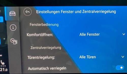

der G7 ist so eingestellt, dass beim Losfahren die Türen automatisch verriegeln. Beim Anhalten und öffnen der Tür entriegeln sich alle Türen automatisch, außer die Tankdeckelverriegelung. Hierzu muss immer am Funkschlüssel die "Auf"-Taste gedrückt werden. Erst dann entriegelt sich der Tankverschluss.
Wie kann eingestellt werden (ev. VCDS), dass beim Öffnen der Tür auch der Tankdeckel entriegelt wird?
Wenn am G7 keine automat. Verriegelung beim Losfahren eingestellt ist, habe ich dieses Problem nicht....

Die Funktion, dass beim Losfahren die Türen verriegeln, soll bleiben.
Es ist für mich eben unlogisch, dass beim Anhalten und Aussteigen, der Tankdeckel verriegelt bleibt und hätte gehofft, dass dies ev. per VCDS rauscodiert werden kann.

Man kann nämlich bei gestecktem Schlüssel nicht auf die "Auf"-Taste drücken, sondern muss erst den Schlüssel aus dem Zünschloß ziehen.
Hmm... Ich konnte bei laufenden Motor die Tankklappe öffnen 🤔.
Sicher, dass bei dir alle Türen entriegelt werden.?
Bei mir gibt es drei Optionen.
  1. Alle Türen
  2. Einzeltür
  3. Fahrzeugseite <- was auch immer das ist ... ?
