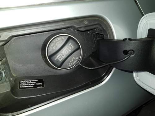

Bei mir schaut es so aus. Ist noch alles original ohne Risse im Bändchen. Aktuell knapp 130 TKm.
20190416-083859
Danke car-Freak.
Ich glaube, ich weiß so langsam, wo meine Irritation herkommt.
BMW hat offenbar im Laufe der Produktion (oder Benziner anders als Diesel??) das "Aufnahmeloch" mal hier, mal da platziert. 😠
Oder liegt es am 4er (F 33) ?? Keine Ahnung.
Ich habe jedenfalls definitiv kein Loch am Schwenkarm des Tankdeckels, sondern nur das heute morgen photografierte, welches man auch nur sieht, wenn man (demütig) vor der geöffneten Tankklappe niederkniet ....... 🙄😁
Die Tankdeckel selber sehen mit dem Gummiband immer irgendwie gleich aus.
Ich werde jetzt mal einen bestellen und dann berichten.
Zum TÜV fahre ich dann früh im Mai ........
Frohe Ostern 😎

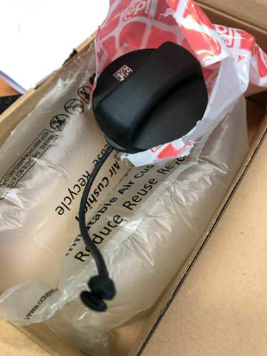

Soeben angekommen
So schaut meiner aus. BJ 2012, F31 mit 126000km
Das Band auch schon fast abgerissen.
So:
Tankdeckelfangriemeninstallationsaktion 😁
Zuerst mal das „verranzte Loch“ mit NeverDull und Stahlwolle auf Hochglanz polieren, dann noch ein bisschen Kunststoffpflege und alles strahlt und glänzt.
Der neue Deckel ist super und absolut passgenau. Der Fangriemen an dem umlaufenden O-Ring viel freier beweglich als beim Original.
Jetzt noch Nippel am Ende des Fangriemens in dem vorgesehenen Loch einhängen – völlig easy!
FERTIG!
Zeitaufwand mit putzen und Fotodokumentation = 15 Minuten. Kosten unter 15 EUR.
Fazit: bloß keine Bastelaktionen, lohnt nicht! 😛😎
TÜV-Prüfer: du kannst kommen!
P.S.: noch mal ganz ganz herzlichen Dank an B-00 für den zielführenden Tipp😉
