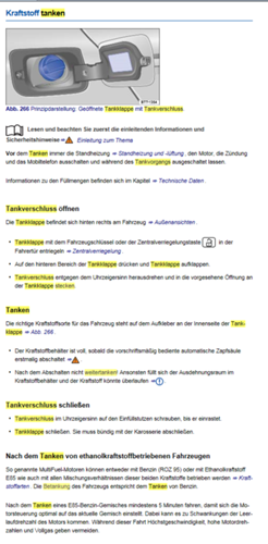

Tankverschluss öffnen
  • Die Tankklappe befindet sich hinten rechts am Fahrzeug.
  • Tankklappe mit dem Fahrzeugschlüssel oder der Zentralverriegelungstaste in der Fahrertür entriegeln,
  • Auf den hinteren Bereich der Tankklappe drücken und Tankklappe aufklappen.
  • Tankverschluss entgegen dem Uhrzeigersinn herausdrehen und in die vorgesehene Öffnung an der Tankklappe stecken.
Tanken
  • Die richtige Kraftstoffsorte für das Fahrzeug steht auf dem Aufkleber an der Innenseite der Tankklappe.
  • Der Kraftstoffbehälter ist voll, sobald die vorschriftsmäßig bediente automatische Zapfsäule erstmalig abschaltet.
  • Nach dem Abschalten nicht weitertanken! Ansonsten füllt sich der Ausdehnungsraum im Kraftstoffbehälter und der Kraftstoff könnte überlaufen.
Tankverschluss schließen
  • Tankverschluss im Uhrzeigersinn auf den Einfüllstutzen schrauben, bis er einrastet.
  • Tankklappe schließen. Sie muss bündig mit der Karosserie abschließen.
Nach dem Tanken von ethanolkraftstoffbetriebenen Fahrzeugen
So genannte MultiFuel-Motoren können entweder mit Benzin (ROZ 95) oder mit Ethanolkraftstoff E85 wie auch mit allen Mischungsverhältnissen dieser beiden Kraftstoffe betrieben werden. Die Betankung des Fahrzeugs entspricht dem Tanken von Benzin.
Nach dem Tanken eines E85-Benzin-Gemisches mindestens 5 Minuten fahren, damit sich die Motorsteuerung optimal auf das aktuelle Gemisch einstellt. Dabei kann es zu Schwankungen der Leerlaufdrehzahl des Motors kommen. Während dieser Fahrt Höchstgeschwindigkeit, hohe Motordrehzahlen und Vollgas geben vermeiden.
