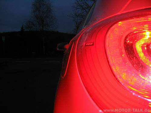

sitzt der Deckel denn nun bündig? Kannst du mal ein Bild machen? Besten Dank!!!
Das sieht jetzt bündig aus. War auch definitv neu, ich war dabei, wo der Meister noch die Reifendruckaufkleber eingeklebt hat.
Img-0690
super, so hätt ich's auch gern ...
