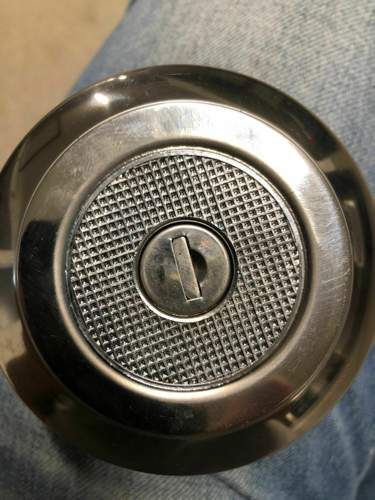

Hy bei meinem Buggy ist nach jeder fahrt ein so hoher unterdruck im Tank, sobald ich den Tank Deckel öffne kommt ein grosser druck aus den tank, gibt es da vileicht andere Deckel?

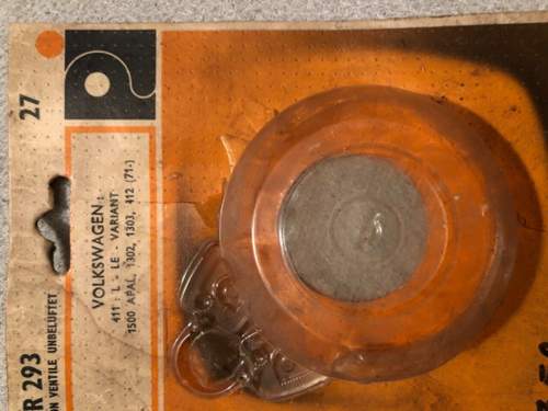

Dachte nur das dieses eventuell mal ersetzt wurde durch ein nicht passendes
Mal ernsthaft, wie kommst du drauf, dass das neue ein originaler Deckel sein soll?
Allein die Schrauben durch die Dichtung sollten doch nachdenklich stimmen.
Simples googlen würd dir schon weiterhelfen: https://www.google.com/search?...
Und auch der Blick in gängige Teileshops sagt dir, was da passt und was nicht.
Gruß woita

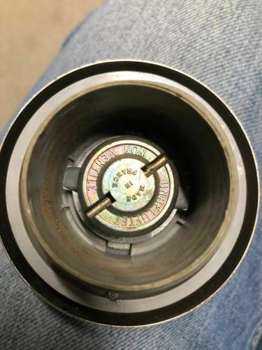

Ok , dann behalte ich den „ alten“ .

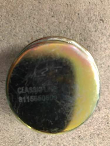

Was steht denn auf dem "alten"? Irgendwas mit Classic,...
Könnte ein Repro sein, was nicht gut passt, oder auch die Dichtung.
Nix eigentlich

Das Plastikdingens mit den "eigenartigen Schrauben" ist unter Garantie kein Originaldeckel...
Der andere Deckel dichtet aber leider trotz neuer Dichtung nicht richtig

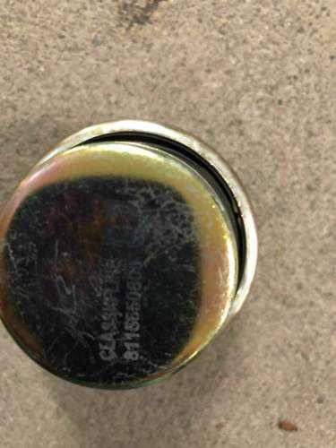

Dein Tankdeckel hält nicht dicht, da dieser von CL ist. Ich habe mit dieser Firma schon oft schlechte Erfahrung gemacht.
Das neueste Beispiel war ein Bremslichtschalter. Bei diesem suppte die Flüssigkeit aus jeglichen Ritzen.
Besorg dir einen neuen originalen Tankdeckel von VW und dein Problem müsste gegessen sein.

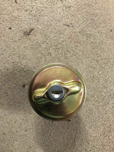

Noch eine Frage.
Hat der Tankdeckel Spiel, wenn er fest reingeschraubt ist?
Mit freundlichen Grüßen
VWaircooled
Also hab mal kurz geprüft.
Ich kann ihn eine ganze Umdrehung einschrauben , dann kommt dieser ich nenne es mal überdrehschutz .
Er sitzt schon fest , aber wenn ich nur ein Stück weiter drehe sitzt er mit ca 2 mm spiel . Ich denke mal ein Schlagloch oder so reicht aus , damit er in diese Position rutscht

Aus deinem letzten Beitrag vermute ich aber was anderes.
Kann es sein, dass du den Deckel abgeschlossen hast und jetzt beim Eindrehen der Deckel quasi nur durchratscht obwohl der noch nicht komplett draufgeschraubt wurde?
Deine eine Umdrehung Einschrauben ist auch nicht plausibel, da muss der Verschluss ja noch an der Tankklappe anschlagen.
Jetzt war ich gerade richtig erschrocken und musste erst mal nachsehen.
Nein abgeschlossen ist er nicht , im abgeschlossenen Zustand geht er gar nicht zum schrauben .
Er stößt jetzt ganz leicht am tankdeckel an wenn er draufgeschraubt ist
Könnte sein, daß Du ihn beim Eindrehen verkantest und somit gar nicht ganz reinschraubst???
