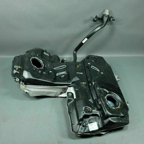

Es liegt daran, dass die Sensorik im unteren Bereich nicht richtig messen kann. Denn ein paar Liter im großen Tank verteilt bedecken auch gerade so den Boden. Und wenn der Wagen in Bewegung ist, dann wird auch der Kraftstoff hin und her bewegt. Man kann dann nicht mehr zuverlässig messen. Ab einem gewissen Zeitpunkt wird nur noch geschätzt.
Der Tank muss ja nicht gleichförmig sein. Die Form eines Trichters und man kann die letzten Liter sehr genau messen, ohne teuere Sensorik zu verwenden.. 😉
S-l1600
So trivial ist es nicht immer. Bei Allradantrieb wird der Tank oft in zwei „Hälften“ aufgeteilt, die auch nicht symmetrisch sind und auch unterschiedlich voll sein können . Im 4F waren z. B. 4 Sensoren verbaut. Fährt der Wagen z. B. zig km mit Steigung und Neigung (Gebirge), dann kann auch mit einem Trichter nicht genau gemessen werden, je nachdem wo der Sensor sitzt und wie er bei der Neigung in der Flüssigkeit schwimmt/hängt.
