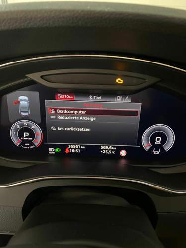

Letzte Woche wurde nach dem Tanken auf der Autobahn 1030km Reichweite angezeigt. Viel aber nicht ungewöhnlich....
Allerdings hat es dann 75km gedauert bis er auf 1020 gewechselt hat. Schon etwas ungewöhnlich...
Heute war ich dann wieder auf der Autobahn und dabei ist er dann innerhalb von ca 30km von 180km Reichweite auf 60km runterrutscht!!! Bis ich dann zufällig nach 3km schon die nächste Tankstelle ansteuern konnte war er schon bei 50km!

Aber was wird denn jetzt bemängelt ? Die Restweitenanzeige des BC oder tatsächlich die falsche Tankanzeige ? Oder beides ? Das kam irgendwie nicht richtig rüber.
Der BC macht ja nichts anderes wie eine Hochrechnung des aktuellen Verbrauchs. Wenn mir also 180km Reichweite bei bis dato moderater Fahrweise angezeigt werden und ich dann auf der Bahn die Kuh fliegen lasse, zieht sich auch ein Diesel - bei Reichweite von über 1.000km gehe ich mal vom Diesel aus - seinen Sprit. Und der BC rechnet jetzt einfach den aktuellen Verbrauch hoch.
Man schafft ja auch das Gegenteil, wenn man viel segeln lässt.

Irgendwo im VC kann man die Km auf null setzen. Da habe ich mich noch gefragt, wie man das nur so im Menü verstecken kann. Aber es gibt die Möglichkeit.
So was?
.jpg
Also mann geht ins BC bis Verbrauch da ist und drückt die linke lenkradtaste OK
Genau...hätte man intuitiver gestalten können!

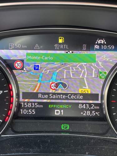

Weiß jemand zufällig, wie man im klassischen Kombiinstrument die verbleibende Reichweite unter der Navi Karte anzeigen kann?
Da steht die Gesamtkilometerzahl, die interessiert mich aber eher wenig beim fahren.
@prof.dr.hase schrieb am 24. Juni 2022 um 20:21:44 Uhr:
Oben links, oder was meinst du?
Karte
Sollte das da etwa bei or auch stehen? Muss ich mal gucken, hoffe hab das nicht übersehen. Aber genau das meinte ich…
Danke erstmal!
