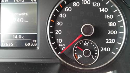

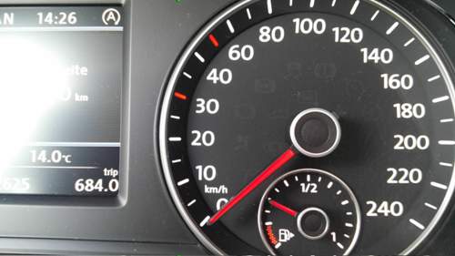

So, heute Auto abgeholt und keine feststellung. Ich möchte dies mit Bildern jetzt dokumentieren.
Ich bin erstmal gespannt ob ich es bis zur Reserve schaffe oder ob der dicke vorher liegen bleibt.
Als ich vom 😉 losgefahren bin, habe ich die ersten Fotos gemacht (siehe Bilder) achtet mal auf dioe Tankanzeige und die Tageskilometer. Das kann mir doch keiner sagen das, dass normal ist oder? Er stand zwar beim 😉 minimal mit dem Heck abschüssig, jedoch habe ich dies Phänomen wie schon beschrieben bei alltäglichen Situation.
Rede ich mir mittlerweile das steigen der Nadel ein bzw. habe ich es in den letzten 2 Jahren nicht so richtig beobachtet oder könnt ihr auch sagen das es nicht ganz normal ist?
Am Wochenende Autobahn ist es sogar vorgekommen, dass die Nadel um einen Teilstrich (groß nach klein) gestiegen ist.
Tanknadel 684 Km
Tanknadel 693 Km
wie bereits geschrieben: die anzeige ist nur ein errechneter wert!
Sie zeigt dir nicht den IST-Zustand an!
Hallo Mondeo1983 ,
ja genau mit solchen Bildern immer wieder zum Händler, bei meinem waren es ca 2 Teilstriche mehr Sprit nach 30 km.
Und das mit der "errechneten" Spritmenge ist laut Händler "Aberglaube", es gibt eine Dämpfung dass die Nadel nicht schwankt, und es gibt einen Tankgeber und der ist aber nicht das Poblem, sondern der Tank selbst.
Aberglaube? Dann klemme doch mal die Batterie bei eingeschalteter Zündung ab nachdem du einige Kilometer gefahren bist, und warte 10 minuten bis du sie wieder anklemmst. Du wirst erstaunt sein wo sich deine Tankanzeige dann einfindet.

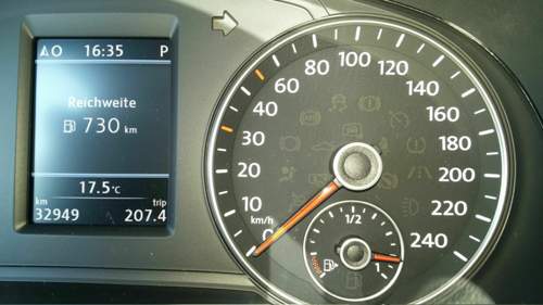

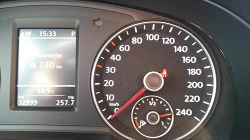

Frage an alle......
ich weiß nicht ob ich mich da zu sehr reinsteiger, nach dem ersten Fehlverhalten der Tankanzeige. Ich bin dabei alle fahrten für den 😉 zu domumentieren.
Ich habe im Anhang 4 Fotos.
Jetzt meine Frage:
Ist das Verhalten der Restreichweitenan zeige so normal? Ich weiß es ist ein erechnter Wert, das ist mir bewusst, nur entweder mir ist das nie aufgefallen (2 Jahre) oder da stimmt doch mehr nicht.
Zu den Bildern:
50 Km fahrt durch die Stadt, bei Bild 2.1 und Bild 2.2. Die Reichweite hat sich um 20 Km verringert.
Heutige fahrt 4 Km, bei Bild 2.3 und 2.4, Reichweite hat sich um 40 Km verringert.
Ist so eine Abweichung normal? Kann das jemand Bestätigen oder sind das schon zu große Abweichungen?
Danke euch....
