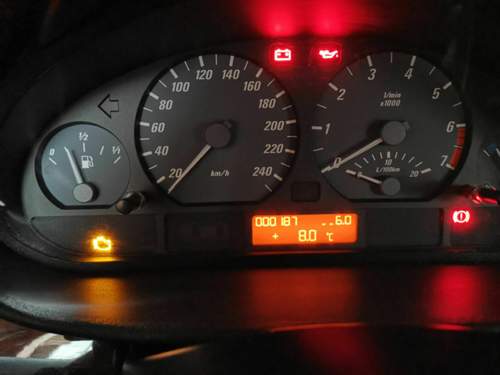

Moin Leute,
mir ist da gestern was aufgefallen...
Bei meinem 325i Cabrio befindet sich die Tankanzeige kurz vorm letzten Viertel aber der Bordcomputer zeigt noch 250km Restreichweite an... Mein Durchschnittsverbrauch liegt momentan laut BC bei 9,3Litern.
Ich dachte, dass sich die Restreichweite aus dem Durchschnittsverbrauch und dem restlichen Kraftstoff errechnet.
Laut der Tankanzeige rechne ich aber eher mit so 120 Restkilometern...
Irgendwas passt da nicht so zusammen.
Das die Anzeigen nicht super genau sind, ist ja ok aber vorher kommt dieser Unterschied?

Hej,
der Verbrauch ist keine feste Größe bei der Ermittlung des Fz -PC . Intern wird in bestimmten Abständen zwischen Verbrauch und Tankinhalt die Restreichweite errechnet, und die Tank-Anzeige damit angepasst, und über BC abrufbar.
Selbst beobachten kann man das, bei wechselnder Fahrweise selbst.

Die Restreichweite wird mit dem aktuellen Verbrauch bestimmt. Der Durchschnittsverbrauch bezieht sich ja nur auf einen von Dir bestimmten Zeitraum.
Wenn Du (anhaltend) einen sehr geringen Vrbrauch hast, steigt die Reichweite.
Gut zu beobachten beim Kaltstart (hoher Verbauch) die angezeigt Reichweite ist niedrig und fällt. Wenn Du dann mit warmen Motor und niedrigen Verbrauch weiterfährst steigt die Reichweite sogar.
Beobachten.
Sollte der DV deutlich daneben liegen, wie schon gesagt anpassen.
Past das auch, beobachten ob beim volltanken die Nadel auch voll anzeigt.

Edit: Hab grade noch ne andere Idee... Kann es vllt sein, dass die Tanknadel nur von einem Füllstandsgeber gesteuert wird, die Restreichweite aber beide Geber als Berechnungsgrundlage nimmt?
Themenstarteram 23. Dezember 2018 um 10:05
Sehr komisch... Der linke Sensor zeigt nix an, der rechte steht auf knapp 19Litern.
Inpa zeigt auch 19Liter an.
Warum zum Teufel ist links auf 0?
Also bei mir stimmt das immer und richtet sich auch immer nach der momentanen Fahrweise aus. Habe eine kurze Strecke zur Arbeit ich fahr jeden Morgen hin und abends zurück. Dann ist Wochen Ende und ich fahr zu den Eltern, sind ca. 30 km Autobahn. Es passiert IMMER das ich mehr Rest habe als ich los gefahren bin! Genau so ist es umgekehrt, ich komme von den Eltern zurück und fahre dann nach zwei Tagen zur Arbeit und plötzlich sind aus 200 km Rest auf einmal nur noch 150... Also wird es klar mit den Rest Litern und der Fahrweise berechnet, nicht nach der Durchschnitt Anzeige in der Kombi, deswegen nicht irritieren lassen
Weil der Sprit von links nach rechts gepumpt wird. Du wirst links erst was auf Dauer ablesen können wenn er über halb voll ist.
Fahr mit der Anzeige mit 19Litern mal. Nach einer scharfen Rechtskurve schwappt schon was rüber.
