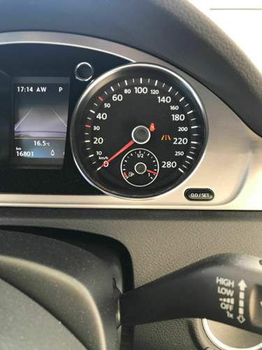

habe seit 3 Wochen einen B7 Variant Benziner und beim ersten Volltanken festgestellt, dass die Tanknadel nicht auf MAX geht, sondern bei ca. 3/4 stehen bleibt. Es geht auch nicht mehr reinzutanken.
Gibt es da einen Trick oder deutet das auf ein Problem mit dem Tankgeber hin?
Hat jemand ähnliche Probleme oder weiß da Rat?

Scheint Serie zu sein. Ich bekomme die Nadel nur sehr mühselig auf Anschlag. Dann läuft der Tank schon fast über.
Von Normal kann man sicher nicht sprechen. Meine Tanknadel geht zuverlässig beim Tanken auf voll und geht auch sehr linear runter.
Ich würde bei fast leerem Tank einfach mal den Geber aus dem Tank ausbauen und manuell durchtesten, ob der Schwimmer mechanisch auch bis zum Maximum schwenken kann. Das kann man mit der nötigen Vorsicht dann auch gleich an der Tankuhr testen.
