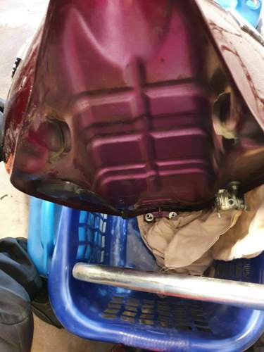

So, wir sind am Donnerstag früh zu einer geplanten Mopedtour aufgebrochen und deshalb habe ich das vorher nicht mehr geschafft, Sorry. Anbei die Fotos. Du wolltest noch ein Foto vom ausgebauten Benzinhahn, da mache ich mich jetzt ran.
Liebe Grüße Willi
Der Tank mit 4 Anschluessen, Ueberlauf hinten, Ablauf am Tankgeber, und zwei am Benzinhahn, einmal Ueberlauf einmal zu den Vergasern..jpg
Die drei Anschluesse fuer Ueberlauf hinten rot, am Tankgeber und Benzinhahn gelb. Aber was ist bei Lila falsch? Mache ich die am Filter auseinander fehlt mir ein Anschluss am Tsnk..jpeg

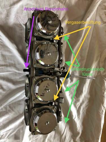

Das Ding mit den lila Fragezeichen im Bild ist ein Spritfilter. Demnach der Zulauf vom Sprithahn zum Vergaser. Die beiden gelben offenen Enden müssten auf die beiden äußeren Vergaser gehen, der Abzweig an die Unterdruckschaltdose vom Sekundärluftsystem.

Hallo erst mal. Danke für deine Antwort. Wenn ich den Schlauch vom Filter trenne, habe ich eine Zulauf zum Vergasser offen. Wenn ich den rechten Schlauch vom Kraftstoffilter trenne, kann ich mit einem Stück Benzinschlauch die Verbindung zum Benzinhahn herstellen. Der geht dann in Fahrtrichtung vorne in ein Kraftstoffrohr vor den Vergasern. Der auf dem Bild lila rechte Schlauch vom Filter abgezogen geht in Fahrtrichtung hinter den Vergasern in ein Kraftstoffrohr. Somit bin ich ratlos. Die Bilder von dem Benzinhahn und dem Tank ohne Benzintank sind wohl nicht die besten. Falls sie Dir nicht reichen mache ich gerne neue.

Das Bild von Benzinhahn: Das ist nicht das, was ich mit einem Bild vom ausgebauten Benzinhahn gemeint hatte! Macht aber nix, ich wollte nur wissen, was Deine Filterröhrchen im Tank so machen...
Bild im Anhang: grün = Unterdruckanschluss, rot = Benzinzufuhr.

Der lila gekennzeichnete Schlauch ist die Kraftstoffleitung vom Sprithahn zum Vergaser ( Anschluss hinten an der Vergaserbatterie ). Die beiden gelb gekennzeichneten sind die Vergaserbelüftung und werden vorne am Vergaser aufgesteckt- gehen dann nach hinten weg.
Aus diesen Leitungen läuft der Sprit unkontrolliert ins Freie, wenn eins der Schwimmernadelventile hängt
Vorne „zwischen“ dem Vergaser sind zwei Anschlüsse, hinter „zwischen“ dem Vergaser nur einer!
@abarthjochen schrieb am 9. Juli 2020 um 09:30:08 Uhr:
Kann ich leider nicht bestätigen, die gehen zum Vakuumschaltventil, wie ich bereits etwas weiter oben beschrieben hatte. Siehe Bilder.

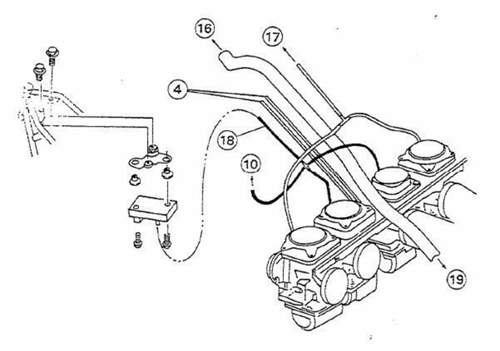

Schlauch #17
Schlauchnummern
Schlauch #8
Ich war gerade ein meinem Mopped. Leider müsste man den Tank abbauen, um genauer hingucken zu können. Das ist mir im Moment zu viel Arbeit! Sollte aber so passen, wie es in den Bildern ersichtlich ist.
Ich gucke mal in meinem Archiv, ob ich noch ein paar Bilder vom letzten Vergaserausbau finde.
EDIT: Top Bild gefunden! Siehe Anhang.
mfg
Vergaserschläuche
Kiste Bier gewettet?
Die Unterdruckschläuche sind vom Querschnitt kleiner.
Die Vergaserbelüftung war bei den ersten Modellen einfach mit zwei durchsichtigen Schläuchen oben am Rahmen verlegt ( wie die alte Kopie Deines IG Handbuches zeigt ). Bei den späteren Modellen oberhalb des Vergasers zusammengefasst, dort mit einem T- Stück verbunden und seitlich hinter die Verkleidung geführt.
Vergleiche Dein Bild und das Bild vom TE. Gelb ist die Vergaserbelüftung
