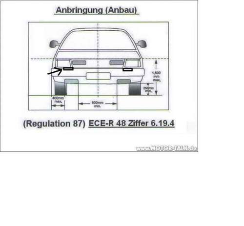

sind denn diese led lichter direkt unterm scheinwerfer erlaubt oder müssen die einen gewissen abstand haben
Na ja.. Montiervorschriften gibts schon...
Tfl-r87
naja ich will die direkt unterm scheinwerfer einbauen müste ja denke mal klappen wenn die min. und max. maße eingehalten werden oder...
siehe anhang
Audi
Sollte eigetlich kein Problem sein. Würde aber trozdem mal bei einer Prüfanstalt vornachfragen. Dann bist auf der sicheren Seite...
