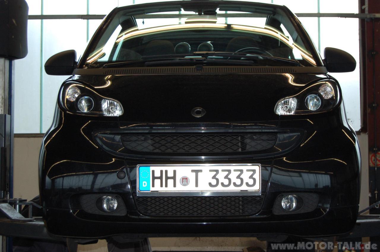

@Picard155 Hättest du lust mal ein Foto von deinem Smart zu posten? Also wie das Tagfahrlicht bei dir aussieht ? Und vielleicht eine Anleitung wie man die "Deckel" vom Smart ab bekommt? Und wo die Angeschlossen werden? Wäre total nett von dir.
Viele Grüße
Dennis
Foto ist in meinem Profil unter den 4 Fahrzeugen.
Die Deckel sind nur mit Nasen rein geklippst und gehen nach vorne raus. Wo ich sie genau dran angeschlossen habe weis ich nicht mehr genau, war auf jeden Fall direkt im Sicherungskasten. Laufen auf jeden Fall über Zündung. Ansonsten noch ein Kabel an die Standlichter und Masse. Anleitung ist aber dabei und auch für Laien verständlich.
