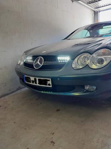

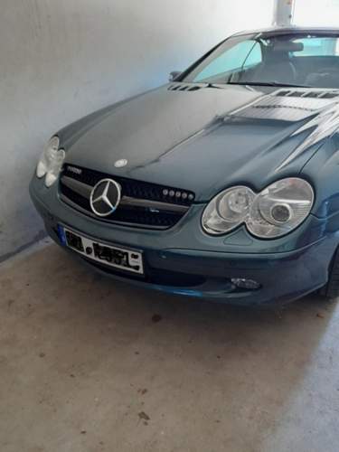

vielen Dank für die schnelle Rückmeldung. Es handelt sich bei dem Auto um einen SL R230. Dort habe ich runde
Leuchten im unteren Gitter eingebaut. ich benötige jetzt noch die passende Spannungsquelle möglichst aus dem rechten Kabelbaum.

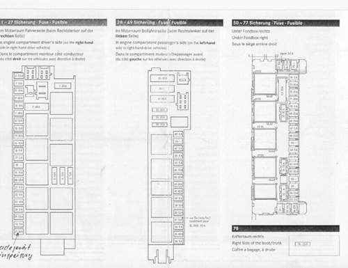

suche mal nach R230 Fuse Map.PDF - BenzWorld.org bei Google, da bekommst du evt Anregungen.

Ich habe mir den Strom für das Tagfahrlicht an der Sicherung 10 (ist für den Diagnosestecker) geholt.
In diesen Kühlergrill https://www.ebay.de/itm/112245878361
passen diese Lampen perfekt rein: https://www.ebay.de/itm/324547820673
Die Abschaltung erfolgt, wenn das Standlicht leuchtet.
