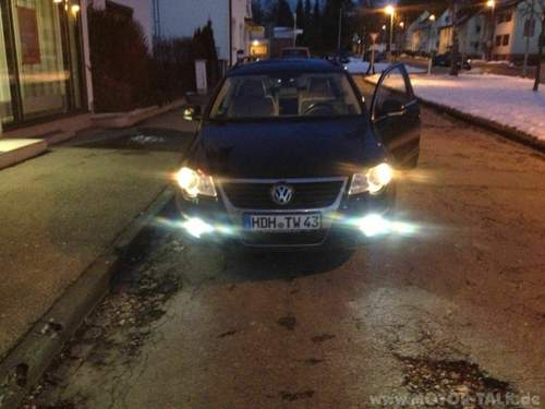

soooooo jetzt mal die bilder ... nach der harten arbeit habe heute mittag nochmals die widerstände anständig verschraubt ... damit auch nichts wegfällt und irgendwas abfackelt 😁 🙄
und ja ich weiß dass man nicht mit standlicht + NSW fahren darf ... hat jetzt nur zum bildermachen sein zweck erfüllt ..
nicht dass hier wieder diskussionen entfacht werden 😉 😎
sieht aufjedenfall optisch sehr gut aus ... wenn man genauer hinschaut passt das mit dem einbau relativ kaum hin man muss viel hin und her drücken dass die scheiß Teile rein passen (sorry dass ich es so schreib aber da kann ich mich kaum zurückhalten 😁)
Links Standart / Rechts LED
Naja hauptsache fotografiert :D
Am Abend
