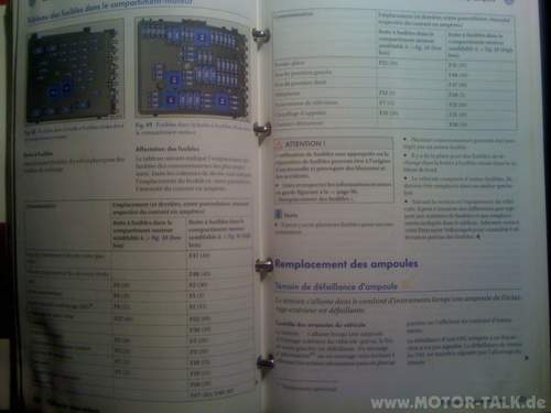

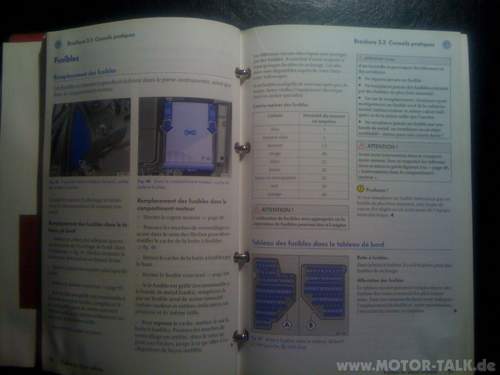

Naja, beim Franzosen schwierig 😁 ... Hab mir dann ein deutsches Bordbuch gekauft allerdings von nem 2005-er, das passt leider garnicht zu meinen Sicherungen, wie ich bitter feststellen musste als ich mit nicht funktionierenden Scheibenwischern bei strömendem Regen auf der Raststätte stand und nicht mehr weiter wusste 😠 ... aber gut, dass der Passi so ein Allerweltsauto ist und man viele andere trifft 😁
Bei mir sieht das so aus, hat das einer für mich auf deutsch? 😁
Img-0017-1
Img-0018-1

Wo finde ich im sicherungskasten ein geschaltetes plus ?
- war Deine Frage, genau drei Beiträge über der Antwort.
- Nebler müssen m.W. rauscodiert werden
- Willst Du das TFL dann vor dem TÜV Termin immer wieder abbauen?
@leon93: das auf dem Bild ist der Sicherungskasten Motorraum, die anderen beiden für MJ09 gibt es im Netz hatte ich zumindest mal gesehen, ich meine auch hier bei MT (gidf "Sicherungsbelegung passat 3c"😉, da schwebt aber immer schon der copyright Geier.
Ob zwischen 06 und 10 nochmal die Elektrik redesigned wurde, weiß ich nicht, Dein Buch 2005 ist aber für den 3C nicht 3BG? :-)
Das Problem ist folgendes, ich hab schonmal von nem User hier die gesamten Sicherungsbelegungen aller B6 geschickt bekommen, als Datei. Allerdings ist das Ding was eigentlich passen sollte auch wieder teilweise anders belegt als in dem französischen Heft was original zum Auto passt. Das 2005-er Heft war vom 3C, natürlich! 🙂
Hmm irgendwann ist dann ein immer Haken 😉.
Ich hatte vorhin das erste Bild nicht gesehen mit den beiden Armaturbrettseiten A(links),B(rechts), deswegen der Satz mit dem Motorrraum, das ist natürlich auf dem 2. Bild.
Sagt mir aber bzgl. unterschiedlich auch nix. Wenn, hätte ich nur in anderen Märkten wie USA, China usw. Abweichungen erwartet. Ich würde aber im Zweifelsfall dem Franzosen glauben und /oder testen 😁.
Hättest Du den an der Autobahn (hatte der was zu Dir passendes?) gebeten, Dir das zu schicken. Wie sieht denn A und B auf französisch aus?
Der Typ auf der Autobahn hatte leider nen 2009-er Trendline ... Aber hab als ich dann zusammen mit ihm das erste Mal in sein Bordbuch geguckt hab, da haben wir dann feststellen können, dass der 2009-er Trendline garkeine Ansicht zu den Sicherungen mehr im Bordbuch hat 😁
Ich habe dann nach langem hin und her überlegen einfach alle Sicherungen im Motorraum und links gezogen und kontrolliert, da keine kaputt war alle wieder rein, dann gings wieder! 😉
Abweichungen wegen Frankreich eher nicht ne ...
