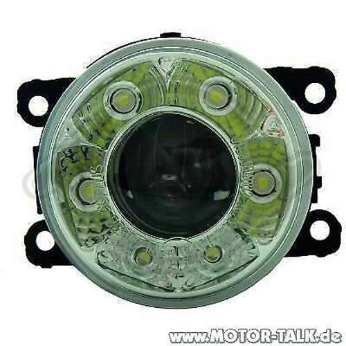

Hab eine Frage zum "leidigen" Thema TFL´s als Zusatzbeleuchtung zu den NSW ein. 😮 Wer kann mir nen Tip geben an welcher Positon ich am besten TFL´s in der Standard Stoßstange eines Opel Vectra C Caravan Mj 2008 verbauen kann?? Ich möchte meine NSW behalten und diese nicht durch TFL´s ersetzen. Kann mir jemand einen Vorschlag machen welche ich verbauen sollte? Sie sollten wenn möglich mit Dimmfunktion ausgestattet sein.
Vielleicht hatt ja jemand Foto´s? Bin für alle Vorschläge offen!!

Der Platz neben den Neblern wird aber recht knapp sein, da es für zugelassene TFL eine Mindestfläche gibt ...
Bei gedimmten TFL (die dann Positionslichter sind ) gilt eine andere Mindesthöhe als für TFL ... solche Kombileuchten müssen 350mm über die Straße ....
Wenn es nicht unbedingt LED Technik sein muss, dann kann ich die Kombination aus Hella TFL/Nebelscheinwerfer empfehle welche ich eingebaut habe.
Mit ein paar Anpassungen sollte es auch in der normalen Front möglich sein.

Mittlerweile gibt es auch Kombinationsleuchten. Heißt im Klartext das NSW und TFL in einem Gehäuse untergebracht sind. Dieses wird anstelle des Originalen NSW eingebaut.

ich hab diese hier verbaut:
Saubere Lösung ohne viel Basteln

Die gefallen mir richtig gut - am Signum VL mit OPC-Line-Paket passen die aber leider nicht, oder?! Habe da irgendwie im Kopf, dass die Blenden unterschiedlich sind, kann da jemand was zu sagen?

Nein, sie passen nicht in eine OPC-Front. Ich hatte dort auch schon mal angefragt.

na da hab ich ja wohl doch in ein Thema eingestochen was noch keiner so richtig lösen konnte. Die Variante mit dem Austausch der NSW´s gegen TFL´s ist halt nicht soo meins🙄🙄..., wohingegen sich der Einbau passender TFL´s neben die NSW´s leider als ziemlich schwierig heraus stellt.
Bin jetzt doch am überlegen die NSW´s ganz raus zu hauen, mir neue Blindkappen für die NSW´s beim FOH zu besorgen und dann die TFL´s zu verbauen die ich mir vorstelle?!? Wann nutze ich schon die NSW`s?? (wenn´s Hoch kommt 1-2 mal im Jahr), ganz im Gegensatz zu den TFL´s (täglich, zumal viel bessere Optik)

Die Hansen passen in die Orginal Öffnung an die Orginal Befestigung sind gedimmt
dann brauchst nicht basteln Klick
Nochmal...nix Hansen, ich will keine runden TFL´s in der NSW Aussparung. Was ich will sind TFL´s gedimmt als LED-Leiste wenn möglich neben den NSW´s. Mir gefällt die Optik der runden TFL´s nicht.
Nach meinen Vorstellungen kommt das Prinzip der http://www.ath-hinsberger.de/ - Lösung der Sache schon sehr Nahe, jedoch 1. sehr kostenintensiv & 2. sind mir die verbauten TFL´s etwas zu kurz.
Greetz Frank😁
billig sind die Teile von ATH nicht,das stimmt,
aber die sind echt super und ein echter "Eyecatcher".
Ich hab mich auch lange vor dem Kauf gezogen,
dann hab ich sie aber "günstig" bei Ebay geschossen.
Wenn ich hier die verschiedenen Threats verfolge,und dann
seh was die Jungs für was "gebasteltes" ausgeben,dann kauf
ich lieber so eine fertige Lösung und brauch mir keinen Kopf zu machen.
Das einzige was schade an den LED´s ist,die dimmen leider nicht ab,
sondern gehen aus,sobald das Abblendlicht einschaltet
